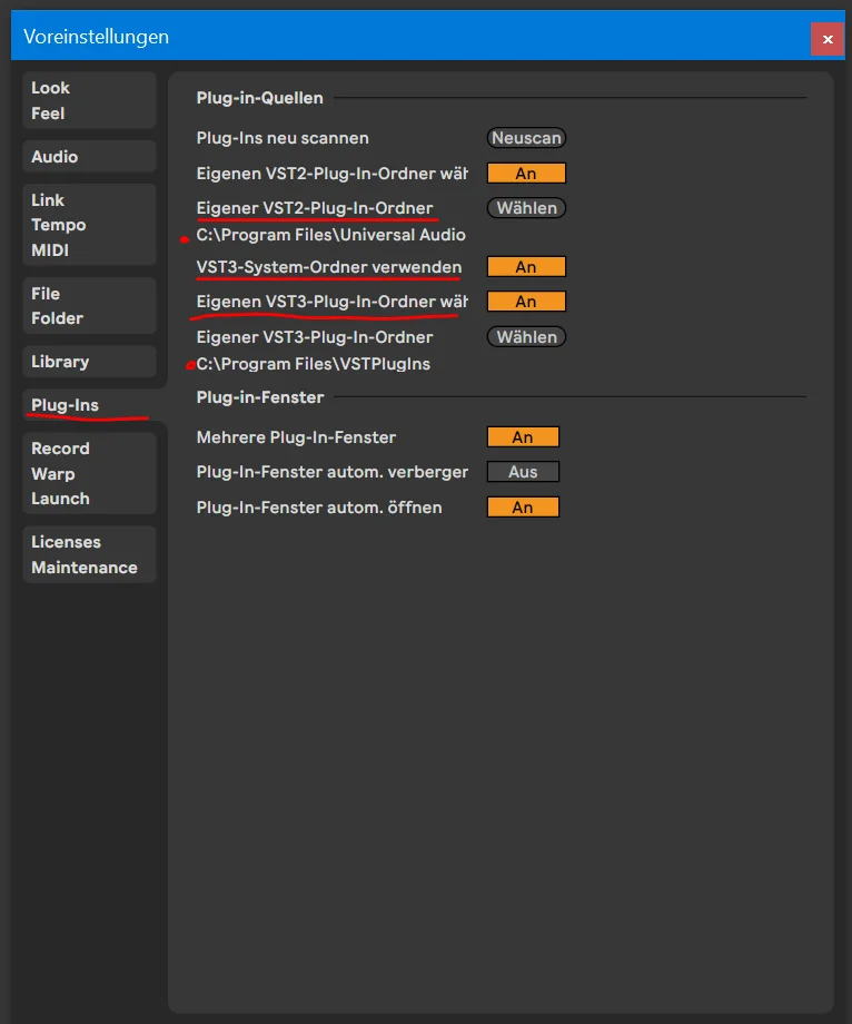

Liebes Forum,
ich bin etwas genervt was das Thema Plugins betrifft. Manche Plugins (wie guitar rig) kann ich problemlos in Ableton* installieren, so dass sie angezeigt werden, andere wiederum nicht (wie piano 1). Ich kann mir beim besten Willen nicht erklären, was ich da falsch gemacht haben könnte. Hat jemand eine Idee für eine potenzielle Fehlerquelle? Ich bin auf der Suche nach einem organischen, natürlich klingenden Piano Sound, aber aus irgend einem Grund habe ich überhaupt kein Glück mit Piano Plugins. Bis auf Iowa Piano bekomme ich keines installiert.
Würde mich über hilfreiche Hinweise freuen,
Alia
Ich kenne Live 9 nicht, bims mit 10 eingestiegen. Aber wenn sich zwischen 9 und 10 nichts tiefgreifend geändert hat, hat man 2 Verzeichnisse bzw. je eines für VST2 bzw. VST3 Plugins, die man selbst definieren kann:
Du musst zunächst diese Verzeichnisse (also eines für VST2 und VST3) anlegen (und wie du willst benennen) und dann bei der Installation drauf achten, dass darin auch installiert wird bzw. dies manuell korrigieren. Zur Not kann man die *.dll File des jeweiligen Plugins noch manuell verschieben, das kann aber tricky werden.
Hallo Muffy,
danke für Deine Rückmeldung! In den Voreinstellungen von Ableton* 9 wird nicht zwischen VST2 und 3 unterschieden. Worin unterscheidet sich dass denn überhaupt?
Dass ich die DLL File in den VST Ordner instllieren muss und den Ordner dann über die Voreinstellungen scannen muss ist mir bekannt. Ich habe ja wie gesagt bereits diverse Plugins erfolgreich installiert. Aber bei anderen klappt es nicht und ich weiß nicht woran es liegt.
Vielleicht hat ja noch jemand eine Idee? Kennt hier jemand Piano 1 oder hat ansonsten einen Tip für ein ähnliches Plugin das auf jeden Fall kompatibel ist mit Ableton*?
Soweit ich mich erinnere wurde VST3 erst mit Live 10 eingeführt, falls das Piano 1 nur als VST3 vorliegt, könnte dies der Grund sein, evtl. beim Hersteller schauen, ob es eine VST2 Version gibt.
