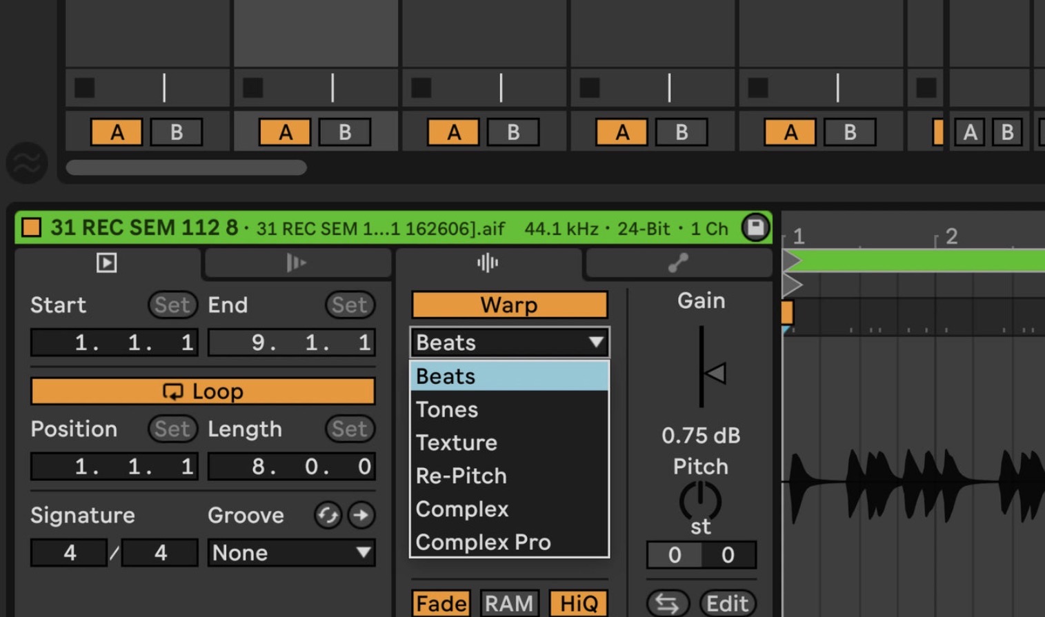

Schau mal, ob in Ableton* Warp auf dem Track an ist.
Schalte das mal aus.

in den einstellungen kannst du warp für lange files deaktivieren.
