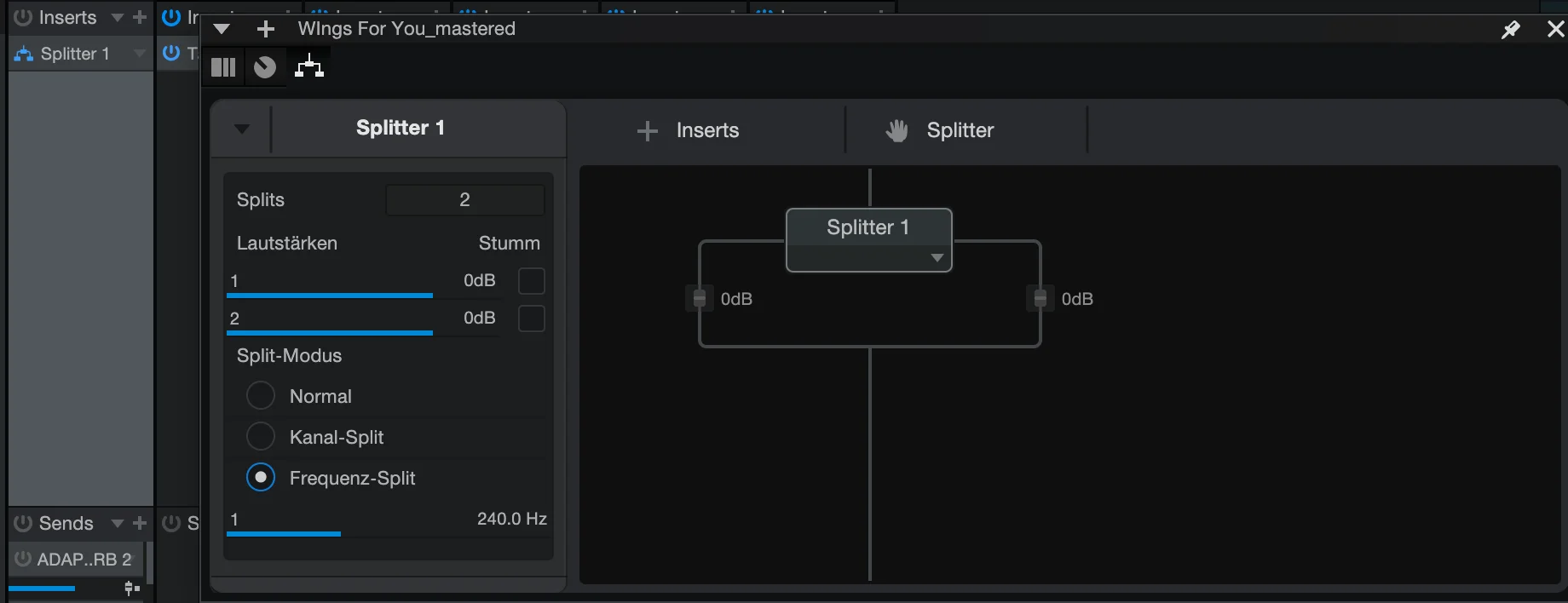

Splitter geht:

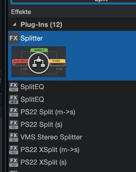

Als Frequency Split:
danke euch! klappt
