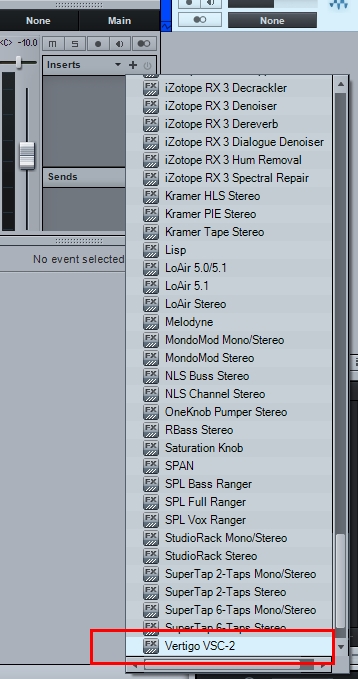

So, damit auch mal wieder über Studio One selbst diskutiert wird, hier ein Tip von mir über ein sehr cooles Feature, welches ich erst vor Kurzem entdeckt habe.
Dass man Plug-ins auch über das kleine "+" Zeichen direkt bei Inserts laden kann, wird euch kaum neu sein.
Zumindest mir aber war neu, dass man dort einfach die Anfangsbuchstaben eines Plug-ins eintippen kann, um sehr schnell zum gewünschten Plug-in zu kommen! Da es ja dort kein Suchfeld gibt, bin ich einfach noch nie auf den Gedanken gekommen.
Ich glaube so geht es auch einigen anderen, da ich diese Möglichkeit noch nirgends demonstriert gesehen habe.
Wenn ich z.B. den Vertigo Kompressor laden will, der sich ganz unten in meiner Plug-in Liste befindet, brauche ich nur "VE" zu tippen, und erhalte das:
Man muss jetzt aber nicht mal runterscrollen, sondern einfach Enter drücken, und das Plug-in wird geladen! :)
Die nativen S1 Plug-ins haben in diesem Menü Vorrang; wenn ein externes Plug-in die gleichen Anfangsbuchstaben hat wie ein S1 Plug-in, dann muss man so lange tippen, bis das richtige Plug-in ausgewählt wird.
