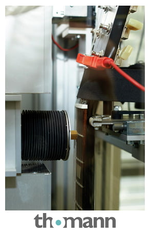

Plek ist sinnvoll bei guten - sehr guten Gitarren, falls sie mal nicht mehr bundrein sind. Ist wohl auch meist etwas teurer als beim Thoman.
Wenn eine Gitarre nicht bundrein ist, dann ist sie das eigentlich schon von Anfang an nicht, denn das liegt an den Bundabständen. Was Du meinst ist wahrscheinlich die Oktavreinheit. Das stellt man aber an der Bridge ein wenn diese das unterstützt. Beim Plek Service geht es ums reduzieren von schnarren oder neudeutsch buzzen durch die Saiten die auf ungleiche Bünde schlagen oder auch das optimieren der Leersaitenlage Steges durch fräsen am Steg...

Ich denke PLEK ist sehr gut. Sehr gute Gitarrenbauer_innen können das vermutlich ohne Maschine genau so gut. Aber eben - vermutlich nur die ganz guten...
Dass sich das nur bei sehr teuren Gitarren sinnvoll sein soll finde ich persönlich Mumpitz. Genau die Abrichtung der Bünde und damit eine gute Intonation, Saitenlage und dadurch Bespielbarkeit macht eine teure Gitarre ein Stück weit aus. Und ein solcher Service kann dies auch auf einer preisgünstigeren Gitarre bewirken. Im Gegenteil - eine teure Gitarre wird hoffentlich ab Werk diesen Service nicht nötig haben. Ich denke, wenn die Klampe ein wenig in die Jahre gekommen ist, unzählige Clubs von Innen und Aussen gesehen hat und die Bünde neu abgerichtet werden müssen ist das eine gute Sache - und natürlich auch, wenn eine Neubundierung unvermeidbar wird.

Eine von Anfang an geplekte Gitarre ist schon mal ein dickes Plus. Wenn das nicht so zeitintensiv und die Anschaffung der Maschinen nicht so teuer wäre, würde das sicher auch bei den günstigen Gitarren gemacht werden.
