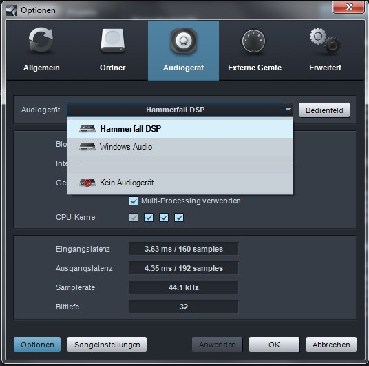

Was steht denn genau hier bei dir?
Ist die Soundkarte dort aufgelistet?
(nicht, dass du bei dir jetzt nach dem Wort "Hammerfall" bei dir suchst. :D Das ist MEINE Soundkarte!)
