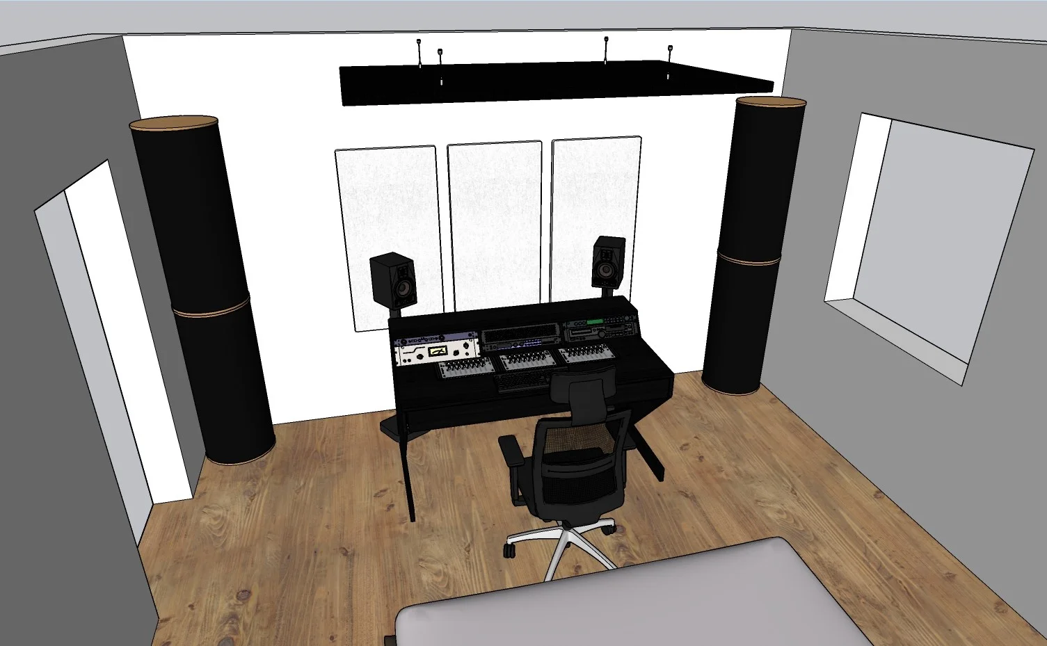

alle Jahre wieder investiere ich Anfang des Jahres in die Raum-Akkustik meines Bedroom Studios. ( 18qm2 )
Derzeit bin ich mit Bassfallen und Wandabsorbern sowie Diffusoren auf einem guten Weg. ( ca. 0,3 Sek. Nachhallzeit ).
Nun soll eine Deckensegel / Absorber über dem Abhörtisch folgen.
Meine Frage: Ich welcher Höhe soll ich den Absorber abhängen? Mein Plan war dies bei ca. 20 cm zu tun. ( Deckenhöhe 2,50m ), da dann der Absorber auch bei tieferen Frequenzen etwas mehr arbeitet. ( ab ca. 250 hz aufwärts ).
Danke für eure Hilfe und Meinungen.

Ist die Frage schon gestellt worden, woraus das Deckensegel und wie groß und wie dick es werden soll in Bezug auf den Platz über der Abhörposition? Ist ja auch ganz interessant.
Es wird 50mm dick sein - und 60 x 120 cm sein. Direkt über dem Studiotisch. Ich denke aber auch noch über 120 x 120 cm nach.
