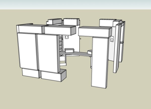

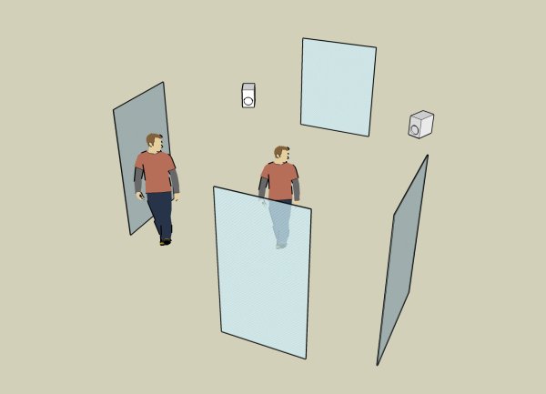

Es waren einmal zwei Musikliebhaber, die hatten einen einigermassen geeigneten Raum. Dort wollten sie ihre Freunde, die lustigen Musikanten, aufnehmen, und die Ergebnisse dann zu schoenen Musikstuecken zusammenmischen, zur Freude und Ergoetzung ihrer selbst und ihrer zahlungskraeftigen Auftraggeber.
Hier sieht man sie beim argwoehnischen Betrachten ihres Raumes. Dieser hat drei Tueren und ein Fenster. Die Fensterseite ist viereinhalb Meter lang, die andere Wand um zwei Fuss laenger, und die Decke misst zwei Meter siebzig.
Ein Paar Lautsprecher zum Abspielen schoener Musik haben sie auch schon dabei.
Da sie nun gerne ihre Musik ungestoert von den stehenden Wellen des Raums geniessen wollten, bauten sie sich ein paar Helmholtzresonatoren, die sie mit allerlei
Mess- und Rechenwerk auf die Raummoden stimmten.
Um nun die Musik in verschiedener Lautstaerke hoeren zu koennen, musste ein Producer Desk her, um den Lautstaerkeregler zu tragen. Desweiteren sollten hier Bildschirme, Maeuse, Mischpult, Computer, und allerlei magische 19zoll Kaesten ihr Zuhause finden.
Da nun der [g=118]Bass[/g] schon recht knackig zu Hoeren war, Sollte auch der Mittenbereich klar und definiert werden. Dazu mussten die Schallwellen umgeleitet werden, und wenn moeglich schon absorbiert werden, bevor sie als tueckische Reflexionen den
Hoerplatz erreichten.
Also bauten die Musikliebhaber sich ein paar Absorber und Plattenschwinger, um den Mittenbereich zu zaehmen.
Um zu verhindern, dass die ganzen Absorber und Resonatoren als lockerer Brennholzhaufen ueber dem Produktionstisch zusammenfallen, konstruierten die Musikliebhaber ein stabiles Geruest aus dicken Balken. Dieses enthaelt auch ein Podest, welches schwere Geschuetze, wie z.B. Schweizer Bandmaschinen und Englische Orgeln sicher tragen kann.
Da nun die Decke noch ungenutzt war, konnten hier gemaess der Anleitung bei www.saecollege.com maechtige Platten aufgehaengt werden, die sich auch tiefen Basswellen noch in den Weg stellen. An einigen dieser freischwingenden Holzplatten kann eine geignete Menge Daemmaterial angebracht werden, um den Hoehenanteil zu steuern.
Von Innen sieht der Rohbau dann in etwa so aus. Das eine Bild zeigt den Blick aus der Ecke auf den linken Speaker, das andere ist vom rechten Speaker in Richtung Podest.
Und nun bin ich sehr gespannt auf eure Meinung, bevor wir oben erzaehlte Geschichte Wahrheit werden lassen.
Kommentare, Kritik, Tips, Verbesserungsvorschlaege und Anregungen so willkommen wie erwuenscht.
