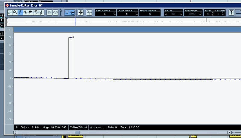

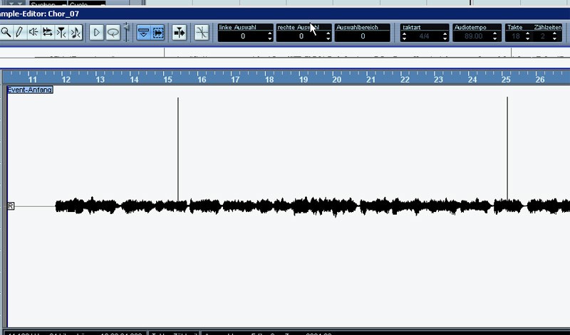

Ich arbeite mit [g=539]Cubase[/g] SE 3. Wenn ich einen [g=32]MIDI[/g] –Track in eine Audiospur aufnehme, um hier später die Vielzahl der Bearbeitungsmöglichkeiten zu haben (danach wird der [g=32]MIDI[/g]-Track gemutet), dann kommen in die Audiospur diese „Piekser“ (siehe Bild 1), völlig unwillkürlich, mal mehr, mal weniger. Hörtechnisch macht sich das Ganze in einem dünnen, hochfrequenten Zippen bemerkbar, was nur im Millisekundenberich liegt, aber natürlich so nicht drin bleiben kann.
Das Herausnehmen dieser „Piekser“ ist im Grunde einfach, aber nervend zeitaufwendig, denn das muss schließlich in jedem Audiotrack gemacht werden. Ich gehe in den Sample-Editor, den track mit der Lupe vergrössern und dann per Werkzeug „Bleistift“ an den Punkten herunterziehen, bos sich alles auf einer Linie befindet (Bild 2). Extra Arbeit, denn bei ca. 30 Audiospuren kommt man dann schon mal locker an gut 200 dieser „Piekser“, die eliminiert werden müssen.

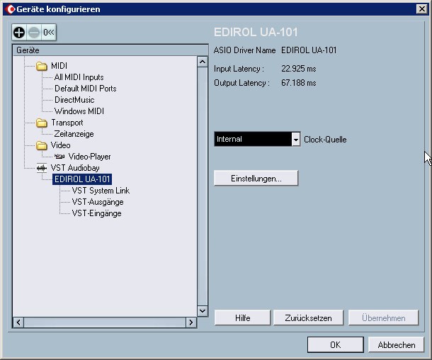

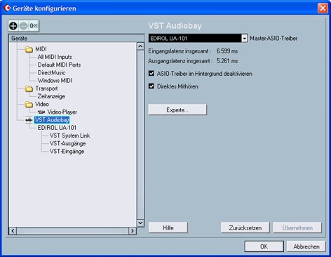

Edirol UA 101 mit Input/Output-[g=5]Latenz[/g] von rund 23 bzw. 67 ms (Bild: Edirol_Mai2009). Die [g=5]Latenz[/g] habe ich nämlich erhöht, denn sonst packt das mein alter P IV/2 GHz Rechner mit 30 Audiospuren und den Effekten überall nicht mehr, die CPU-Belegung tilt sonst sehr häufig. Früher lag die [g=5]Latenz[/g] bei 6.5 bzw. 5.2 ms (Bild: Edirol_April2009). Was natürlich 1a Werte sind, aber das überfordert meinen Rechner. Oder ist hier die Ursache zu suchen, das ich diese "Aussetzer" in den Audiotracks habe?

67 ms...das ist ja Overkill...

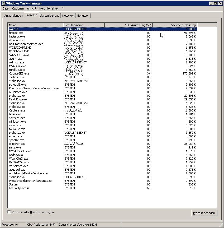

Geh mal in den Taskmanager, Wieviel Prozesse laufen da parallel? Ich komme dort gerade mla auf um die 35...was schon viel ist.
Ich tippe darauf, dass da irgendwelche unnötigen Hintergrundprozesse laufen.

Nee, nee....diese Aussetzer hatte ich schon immer in den Audiotracks. Aber wenn ich viele Audiospuren habe mit den Effekten usw., und dann das Edirol mit der 1a niedrigen [g=5]Latenz[/g] eingestellt habe, dann kommt die CPU-Belegung (Anzeige links unten im Transportfeld von Cubase) sehr oft in den roten Bereich. Erhöhe ich die [g=5]Latenz[/g], habe ich wieder mehr "Luft". Sind auch immer noch gute Werte. Irgendwas von Verzögerungen beim Einspielen merke ich noch nicht.
Was die Prozesse angeht im Hintergrund: mh, damit kenne ich mich nicht so dolle aus. Kann ich die denn einfach so beenden, solange ich mit [g=539]Cubase[/g] arbeite?

Ich hab' Dir mal ein Bildschirmfoto von den Laufenden Prozessen mitgeschickt. Wie ist die Expertenmeinung dazu?
Bei den Prozessen ist nix verdächtiges dabei.
