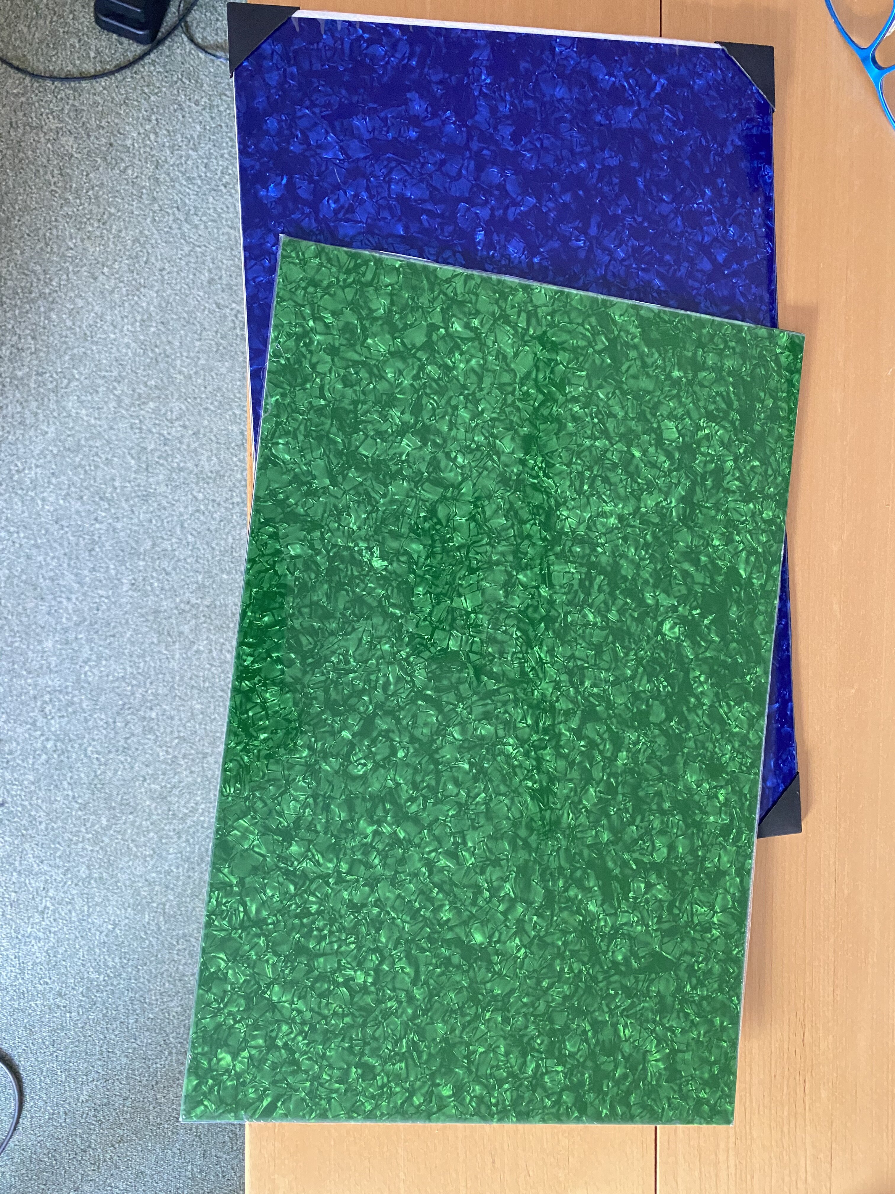

Ich habe hier 2 Rohlinge für Pickguards, die ich gerne schneiden lassen würde. Weiß jemand, wonch ich direkt fragen muss? Kann man sowas fräsen oder muss das evtl. mit nem Laser geschnitten werden?

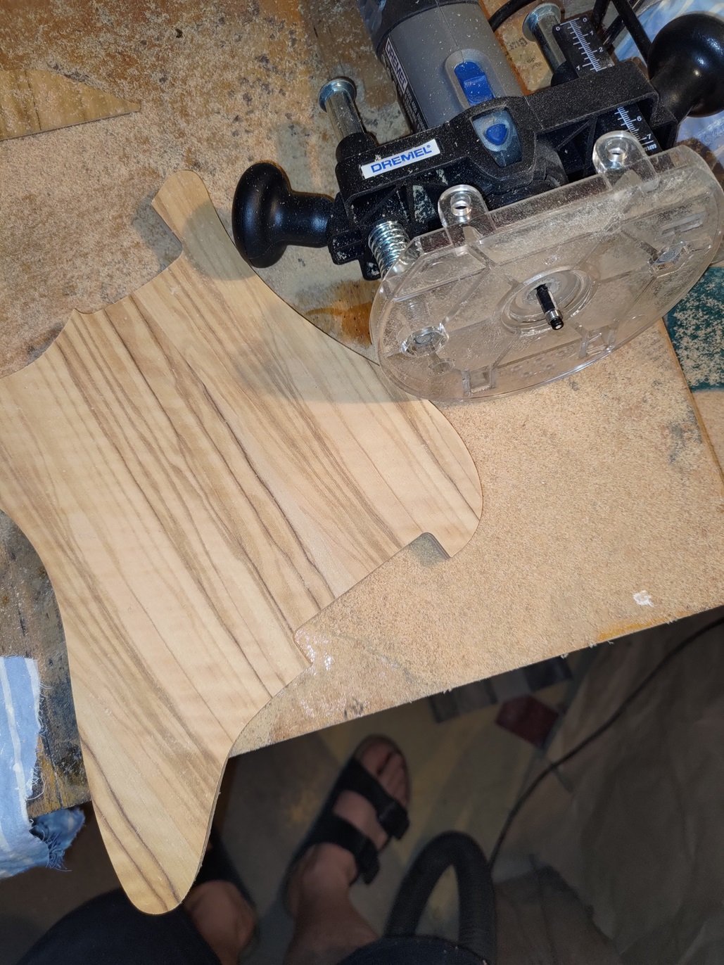

2. Mittels Schablone und Oberfräse (in meinem Fall ein Dremel mit Minifräsaufsätzen). Einfach mit dem Kugellager des Kopierfräsers die Schablone abfahren. Geht schnell und ist sauber (brauchst aber ne Schablone). Hier hab ich ein Pickguard aus Olivenholz mit dem Dremel gemacht:

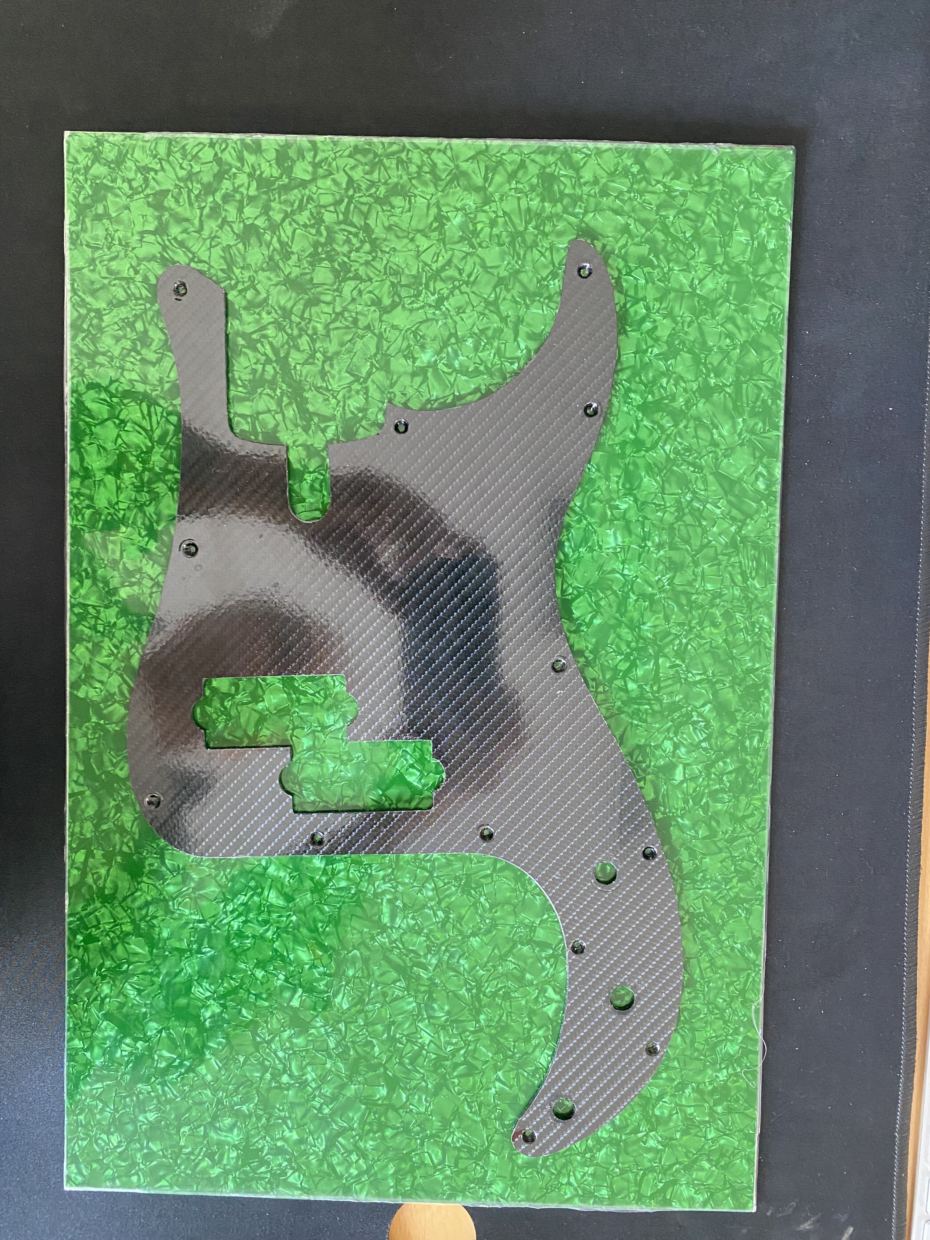

In meinem laienhaften Denken dachte ich, man kann das Original auf die Platten kleben und damit an der Fräse entlang schieben...

Das Pickguard dürfte als Schablone zu flach sein, v.a. sind die Kanten des Pickguards oft abgeschrägt. Außerdem besteht die Gefahr, dass Du es Dir dadurch versaust.
