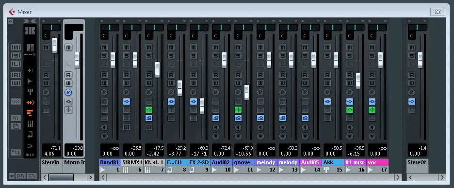

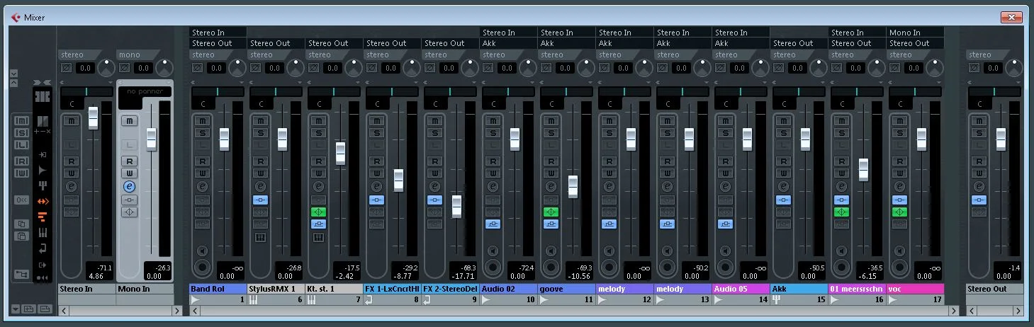

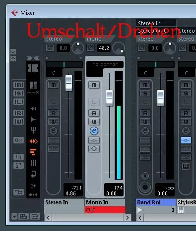

An den Kanälen des Cubase Mixers (also auch an den Inputs) kann man drehen.
Dazu muß er breit und ein bischen ausgeklappt sein.
Schau mal unten.
1. Bild Mixer zu klein
2. Bild Mixer richtig
3. Bild ein Input ist laut gestellt.
