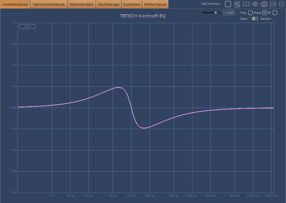

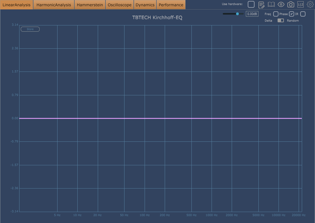

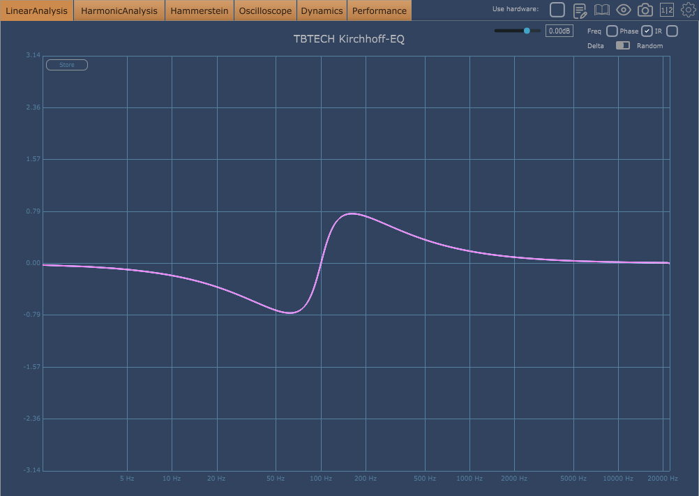

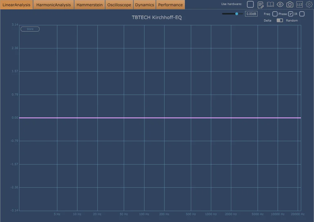

Da hab ich andere Erfahrungen gemacht, um nicht zu sagen, das stimmt nicht. Wenn Du nämlich gleichzeitig anhebst und absenkst, ist die Phase wieder glatt. Ist das nicht der Fall, macht der EQ nicht das, was er vorgibt zu tun.
Boost (14,5dB, damit die Phase schön an der Linie liegt):
Cut:
Boost & Cut:
Außerdem würde dann bei einem Phaseninversionstest etwas übrig bleiben, tut es aber nicht.
Cut:
Boost & Cut:
