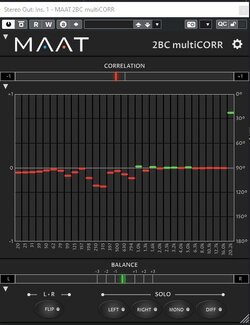

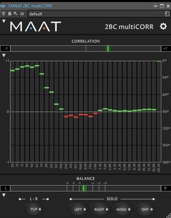

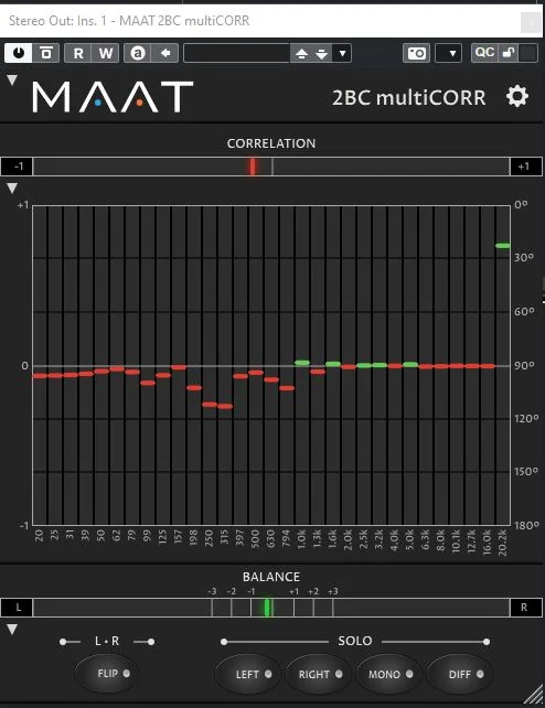

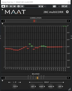

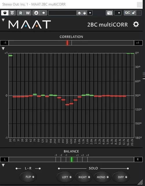

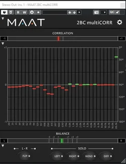

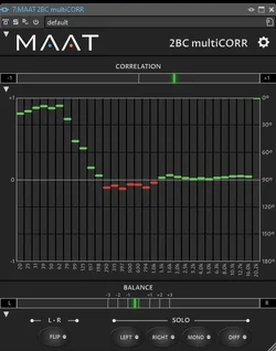

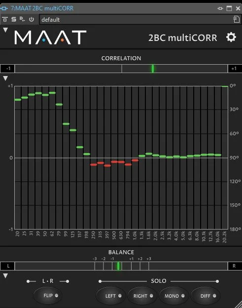

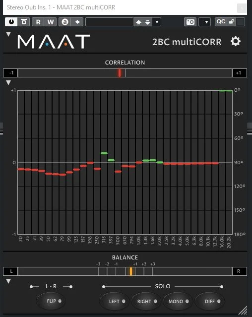

Maat Multicorr zeigt im Mix mit allen Instrumenten keine signifikanten Phaseprobleme,
die einzelnen Git Stereospuren zeigen bei allen Gitarren ab und an Schweinereien an,die aber meines erachtens völlig normal sind.
Um das ganze etwas näher zu identifizieren,müsste man sich die einzelnen Git-Spuren genauer ohne Bearbeitung betrachten.
