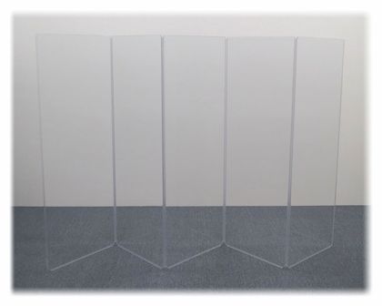

4. Den Sänger hinter einem Micscreen festtackern...

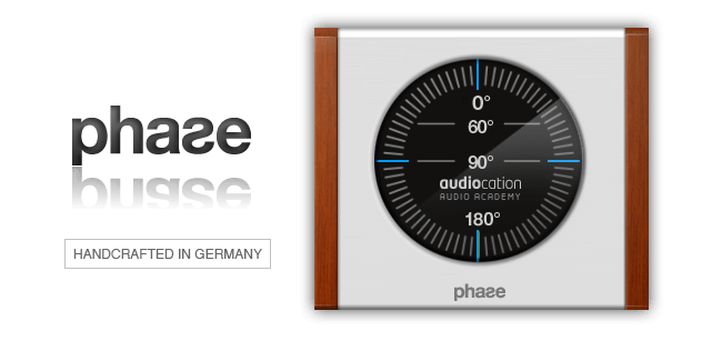

Im SW-Bereich gibt´s da schon was (4free):
https://www.audiocation.de/plugin?v=1393924144232%253Fv=1393924144232#fragment-3
