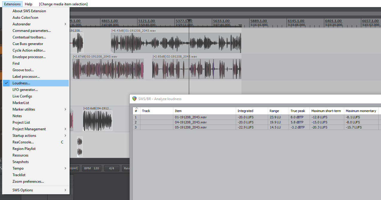

u. A. auch Reaper hat dieses Feature ...
Man zieht alle WAVs auf die Timeline, markierte die, die geprüft werden sollten und die Tabelle kommt am Ende als Zusammenfassunng.
Edit: möglicherweise kommt es mit den SWS Erweiterungen als Option mit.

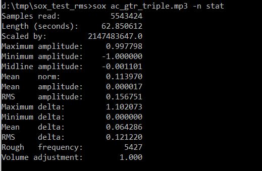

Vllt wäre SoX noch ne Möglichkeit. Command Line würde ich für diesen Anwendungsfall sogar eher als nützlich erachten.
Das hätte ich Dir auch vorgeschlagen, bin aber davon ausgegangen, dass Gefrickel auf der Kommandozeile gar nicht in Frage kommt. Für den Anfang kannst Du mal Sox runterladen und das hier bei einem einzelnen File versuchen (nur wav und andere unkomprimierte Formate, bei mp3 bitte libmad-0.dll und libmp3lame-0.dll irgendwo runterladen und in Deinen Sox-Ordner legen):
Code:
sox FILENAME -n stat
Das angehängte Bild zeigt ein Beispiel für das Ergebnis (wobei die dlls für mp3 bei mir vorhanden sind, sonst würde genau dieses Beispiel nicht gehen).
Code:
Cool, funzt!
Wie pipe ich nochmal den Output eines Scripts in eine Datei auf Windows? o_O
COMMAND > OUTPUT FILE NAME
oder
COMMAND >> OUTPUT FILE NAME (wenn der Output an das bestehende OUTPUT FILE NAME angehängt werden soll)
Edit:
Nee, geht bei dem besagten Sox-Kommando nicht, hab's gerade ausprobiert. Musst Du selbst probieren.
Ja hab probiert, ging irgendwie nicht, zumal das Batch Skript noch zwischengeschaltet ist. Konnte aber den Output im Fenster aber einfach kopieren und in nen Texteditor übertragen.
Juti, Task erledigt. Danke nochmal.
Übrigens gibt "stat" nur Statistiken in der -1 +1 Skala aus. "stats" mit s am Ende gibt zusätzlich die Levels in dB aus und Crest Faktor etc.
Ah, gute Info, das muss ich mal ausprobieren. Die Sache ist, dass ich Sox schon seit vielen Jahren nicht mehr benutzt habe und es erst anlässlich Deiner Frage mal wieder ausgegraben habe. Werde das aber wohl mal zum Anlass nehmen, mich da wieder reinzufinden und ein paar Batch-Dateien oder sonstige Skripts (für ganze Bündel von Audiofiles) zu schreiben, die ich gebrauchen kann.
