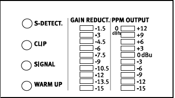

Hallo ich habe Frage bezüglich Einpegeln.
Undzwar habe ich den Channel one von Spl den pegel ich so ein das ,die vocals zwischen 0dbfs und +6 den output regel ich so das ich in Cubase im Eingangskanal bei -18 db liege ist das jetzt richtig .
Im Anhang sind Bilder.

Nein, denn der Channelstrip ist ein analoges Gerät und da hat "dBfs" nix zu suchen, was Du meinst ist dBu und da brauchst Du zum Neispiel auch gar nicht unbedingt unter 0dBu zu bleiben. Das mit den dBu ist übrigens auch auf dem von Dir geposteten Bild zu erkennen... dafür liest sich aber schwarze Schrift auf schwarzen Untergrund wie bei der Kanal-Abbildung schlecht :D

weil in der beschreibung steht 0dbfs und +6 bd
und in cubase sollte der peak bei -18 liegen ist das korrekt?
Ja nun gibt's aber ja auch noch den optionalen Wandler, dbfs bei der PPM Outputanzeige ist also nicht ganz sinnlos - aber daher wohl auch die Verwirrung...

dbU und dBFS sind vollkommen unterschiedliche Maßeinheiten.
Das solltest Du erst einmal verstehen, bevor Du hier weiterhin alles
munter durcheinanderwürfelst.
dBu ist ein a n a l o g e r Pegel.
dBFS ist ein d i g i t a l e r Pegel.
Ist der Groschen jetzt gefallen?
jaaa alles klar also in cubase sind es dbfs und im channel one sind es dbu ;)
