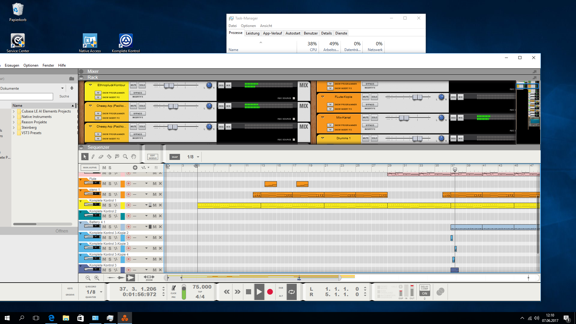

Es sind 12 spuren, jeweils einzeln mit komplet kontroll geöffnet.
Also 12 einzelne spuren
Kontrol ist ein Keyboard. Screenshot bitte.
Hier kann man ganz genau sehen das Reason im CPU in den Roten Bereich kommt. Und abartig laggen anfängt.
Und mein CPU und Ram Würde aber noch locker reichen :/
ach ich seh gerade meine Uhr stimmt nicht :D
Du sollst Screenshots von den NI Plugins, die Du offen hast posten.

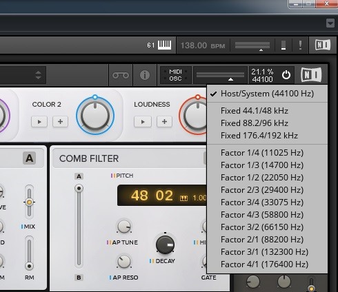

Du kannst die GUI der Plugineditoren von Komplete Kontrol auch auf EDIT stellen dann sehen wir welche Plugins du benutzt.
Kontakt braucht nicht nur einmal geladen werden, der overhead von mehreren Instanzen ist minimal!
Du hast scheinbar Kontour geladen das ist Reaktor basiert!
Mach bitte mal einen Screenshot von diesem Edit View:
Bei Reaktor basierten Instrumenten kannst du in diesem View die abtastrate oben eisntellen mit der der Synth intern arbeitet. Wenn das auf 88kHz oder höher steht ist deine CPU ganz schnell Platt!!!
Deshalb stell das mal bei allen Instrumenten auf Host so wie in meinem Bild:
