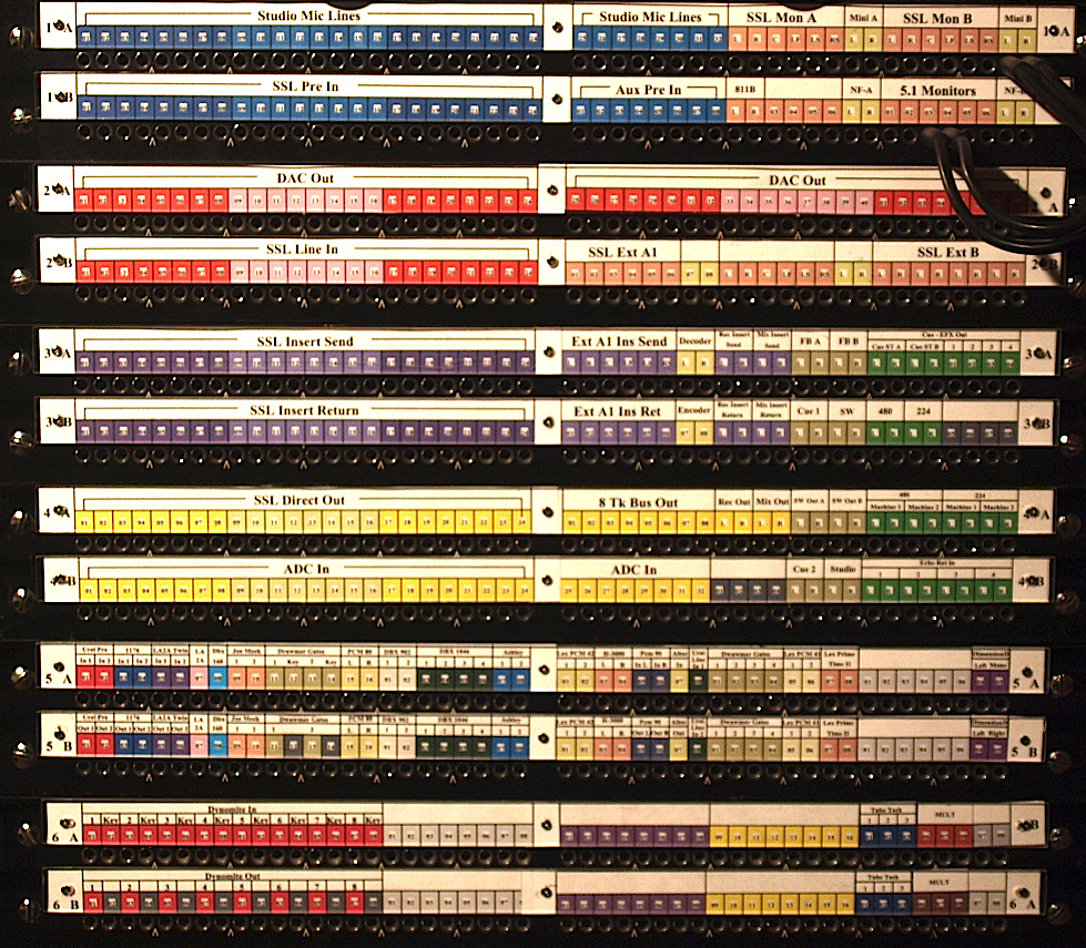

Nur zur Info:
images.php
natürlich gibt es auch vorgefertigte db25-kabelpeitschen mit klinken oder xlr stecker.... ABER schau doch mal die gegenseite an. beispiel speck lilo: die inputs sind xlr, die inserts klinke... bei outboard das selbe (bei meinem api a2d ist z.b. insert send xlr und insert return klinke). d.h.entweder du musst die patchbay so arrangieren dass das standardkabel passen und dafür du bei der platzierung und normalisierung kompromisse oder du lässt dir spezialkabel anfertigen die sicher nicht billig sein werden und du erst wieder nichts ändern kannst.
ohne löten kommt man in nem klassisch ausgestattem studio nicht weit...
wenn du das vermeiden willst bleibt dir also ohnehin nur die klinken+ganz viele verschiedene vorkonfektionierte kabel. auch keine billige route. hochwertige adapter (xlr/klinke) zahlen sich von den kosten eigentlich nicht aus... da kann ich gleich ein ganzes kabel neu löten um den preis.
