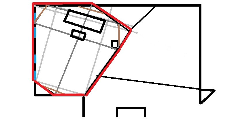

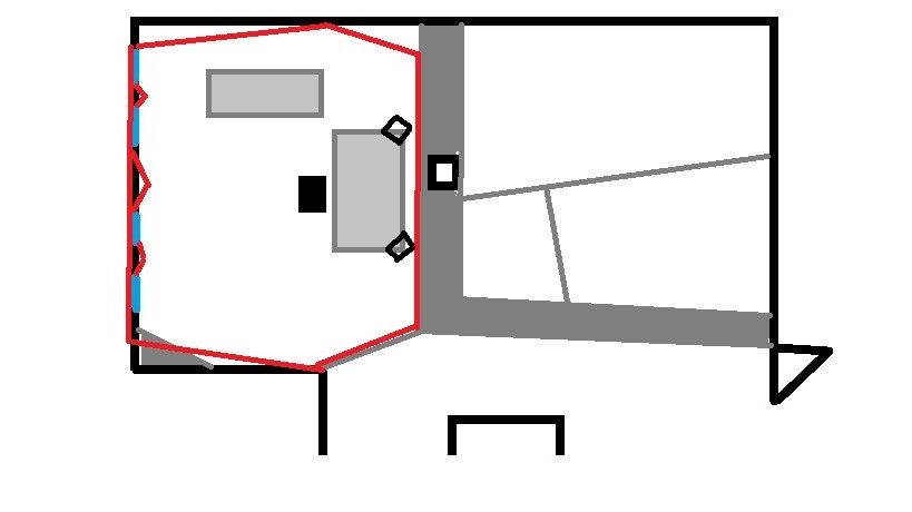

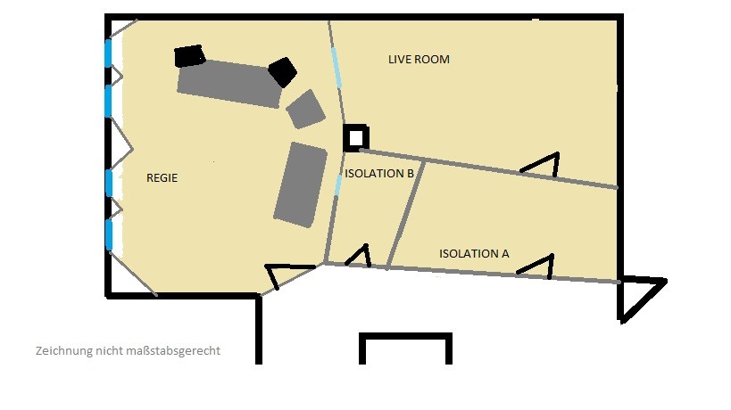

Koennte mir jemand eine ungefaehre von mir aus maßstabuntreue Skizze liefern, in der eine optimale Einteilung und Formung des Raumes gemaeß obengenannter Kriterien zu sehen ist?
Ich habe selbst 3 Skizzen angefertigt, in denen jedoch gewisse Problematiken auftauchen:
-beim ersten Exemplar wird die Laenge des Raumes nicht ausgenutzt und die Abhoere hat die Fenster im Ruecken. Der Abstand zu den Fenstern betraegt hierbei ca 5m. Ich weiss nicht ob die Dreiecksflaechen zwischen den Fenstern ausreichend diffundieren.
Was sagt Ihr zum Abstand? Was meint Ihr ueber die Fenster Hinten?
-beim zweiten Exemplar entsteht hinter der Regie ein Raum mit einem zu spitzen Winkel, der zum Flaechenverlust beitraegt. Wie koennte ich diesen Platz ausnutzen? Wie koennte ich die Winkel innerhalb des Regieraumes maximal veraendern, ohne dass wieder ein Rechteck entsteht?
-bei der untersten Baukonstruktion habe ich bis zur Mitte des Raumes Parallelitaet, die Frage ist nun, ob diese Stelle gemaeß des LEDE Verfahrens noch zum toten Ende gehoert. Und obwohl es nicht so aussieht, soll der Raum symmetrisch sein :D

also das erste pic, wenn du da regieraum und aufnahmeraum vertauschen würdest wärs schonma geil... man könnte immer schön in den aufnahmeraum sehen und die schräge wand wäre sinnvoll genutzt,
oder pic 3... auch ganz nett, aber ohne guten blick in die aufnahme...
aber die raumunterteilung geht mal garnicht, am sinnvollsten wär es einfach 2 räume zu haben, nicht mehr, nicht weniger...

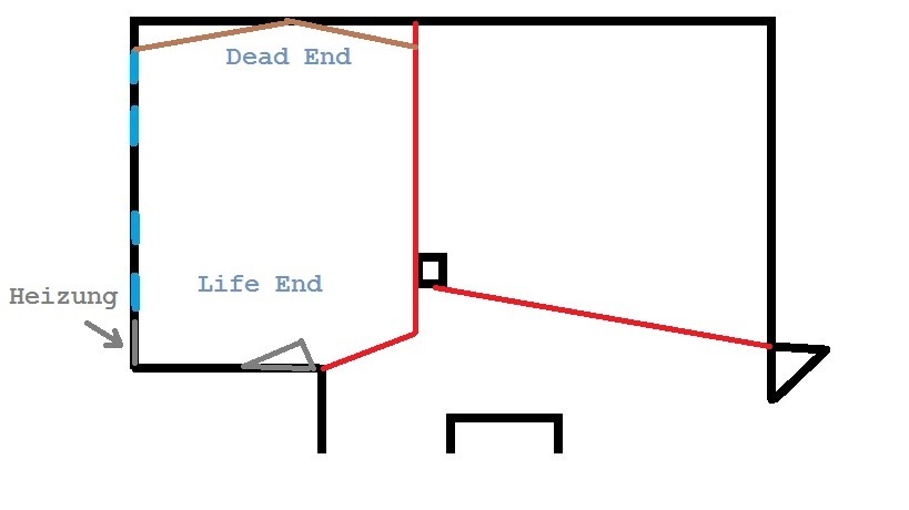

aus der Traum von den vielen Skizzen und Plänen! War wieder im Raum und habe bemerkt, dass an der Stelle, wo sich das life end des Regieraumes an einer Wand eine Heizung und an der anliegenden eine Tür zu einer Abstellkammer führt, schaut es euch in der Skizze an!
Das heisst, dass ich doch nicht so flexibel bin mit dem Ziehen von neuen Wänden!
Nun meine Frage:
-Ist es schlimm wenn das life end (Stelle, wo meine Abhöre NICHT steht, dafuer eine Eckcouch) eine Asymmetrie aufweist?
-Sollten die Aufnahmeräume auch symmetrisch sein?
Vielen Dank bis hierher!
