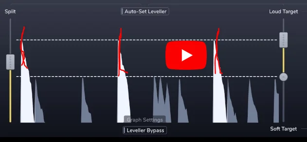

Kann man eigentlich, um den Abstand zum Bleed und dem Nutzsignal in DAWs die Transiente des Nutzsignals manuell stärker "reinmalen", dass das Gate besser trennen kann?

Diese Art von Drum Leveler können auch nicht zaubern, je "schlechter" die Drummer beim Recording spielen (komme ich gleich zu) und je "schlechter" die Drums mikrofoniert wurden, in bezug auf Positionierung und Auswahl der Mikros, desto weniger kann da auch ein automatisierter Drum Leveler was machen.
Ehrlich gesagt, umgekehrt gesagt, hat man einen Drummer, der weiß wie man richtig spielt bei einer Aufnahme (bspw. das man nicht wild auf die HiHat drischt, sondern die HiHat eher leise bespielt, und schon hat man weniger Zischelkram auf dem Snaremikro und auf den Overheads) , und die Mikros gut ausgewählt hat, dann braucht man überhaupt keinen Drum Leveler.
Da ist der minimale Bleed sogar richtig gut einsetzbar.
Auf der Oxford Webseite ist ja so ein Drumbeispiel benannt, da würde ich gar kein Bleed weg machen, der klingt doch gut!
Aber es ist auch so, ich habe so einige Drumaufnahmen, da fehlt mir bspw. etwas mehr satter Snaresound.
Den hole ich mir dann mit dem Drumleveler aus dem Mono Overhead bspw. "heraus", und bekomme dann die Snare mehr in den Drummix.
Bei den Tom-Spuren nutze ich nur den Fabfilter Gate, das reicht.
Auch gehen manchmal leichte Ghost-Notes auf Snare oder Tom Toms verloren, da Pegel zu niedrig,und im Gegenteil man holt sich dann bspw. die Kick zu laut aus einem Tom hervor, die Drum Leveler arbeiten ja mit Threshold, auch wenn man das Frequenzspektrum herausarbeiten kann, wie gesagt, zaubern können sie nicht.

Der DrumLeveler ist bei mir ein Plugin, dass ich total schätze und mag. Die Möglichkeiten und die Bedienung sind richtig gut, das Gate ist für mich eines der Besten wenn es um Drums geht. Die Leveling Funktion macht natürlich aus Mist kein Gold und man muss auch da genau wissen wann es passt und wann nicht. (Ghostnotes wurden schon angesprochen). Das ist für mich aber auch keine Funktion für ultra dynamisches Spiel und manchmal benutze ich die auch nur auf einzelnen Sektionen, wenn ich beispielsweise eine Blast Passage habe die ich einfach noch etwas gleichmäßiger haben möchte bevor sie in die Bearbeitungskette läuft.
