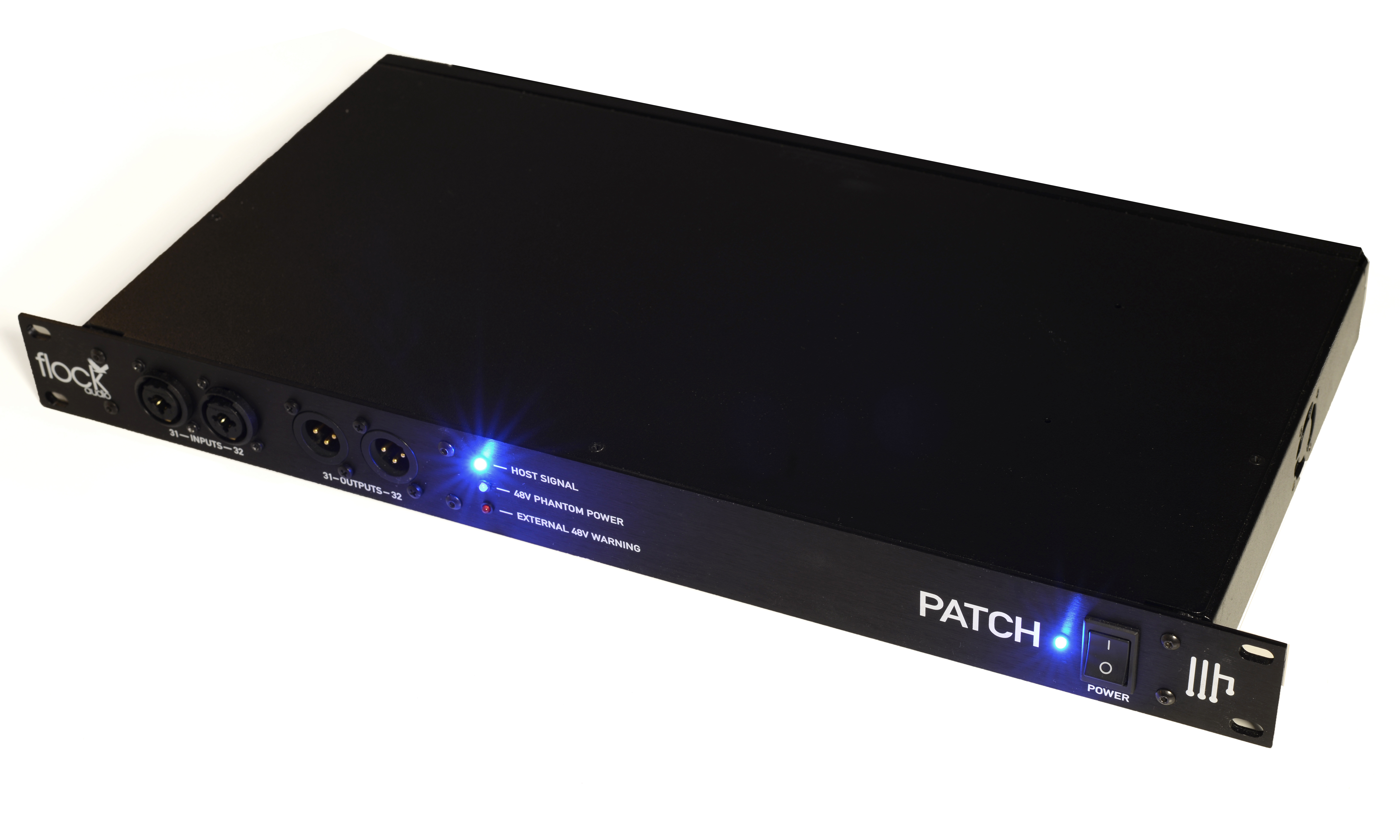

Oh, da ist mir gerade noch ein Gerät aufgefallen das ich bisher nicht kannte.
Kennt jemand von euch den Flock Audio Patch?
Hier die website:
Im Prinzip könnte ich mir das so genau vorstellen.
Alles fest verkabeln (dann halt mit multicore aus dem Aufnahmeraum) und einfach in der zugehörigen Software
wie gewünscht Verbindungen herstellen.
Nur leider habe ich in einem Testbericht auf bonedo.de folgendes gelesen:
Die Flock Audio kann grundsätzlich auch Mic-Signale schalten, und das dank der eigenen 48-Volt-Phantomspanung auch gefahrenfrei für nachfolgendes Equipment. Ob das wegen der fehlenden Impedanzanpassung und dem damit einhergehenden, sehr schwachen Pegeln, dem höheren Crosstalk, dem stärkeren Rauschen etc. soviel Sinn ergibt, sei dahingestellt. Das Handbuch weicht an der Stelle entsprechend aus und empfiehlt, erst einen neutralen Preamp zu nutzen, bevor man in die Patch geht, um von da aus dann mit weiteren Preamps zu experimentieren. Dass das nicht das Wahre ist, sollte einleuchten – für Vortests ist es aber ausreichend. Ernsthaft aufnehmen würde ich damit aber nicht.
Was denkt ihr darüber?
Wäre das bei einer analogen Patchbay nicht genau das gleiche Problem (wenn überhaupt?)
Oder sieht der Autor wohl in der Nutzung der D-Sub Verbindungen ein Problem?
So ganz will mir diese Befürchtung nicht einleuchten, weil mir nicht klar ist, warum derlei Probleme dann nicht auch bei anderen Patchbays auftreten sollten.
Kann sich (bzw. mir :D ) das jemand erklären?
Hier der Link zum ganzen Arikel:
