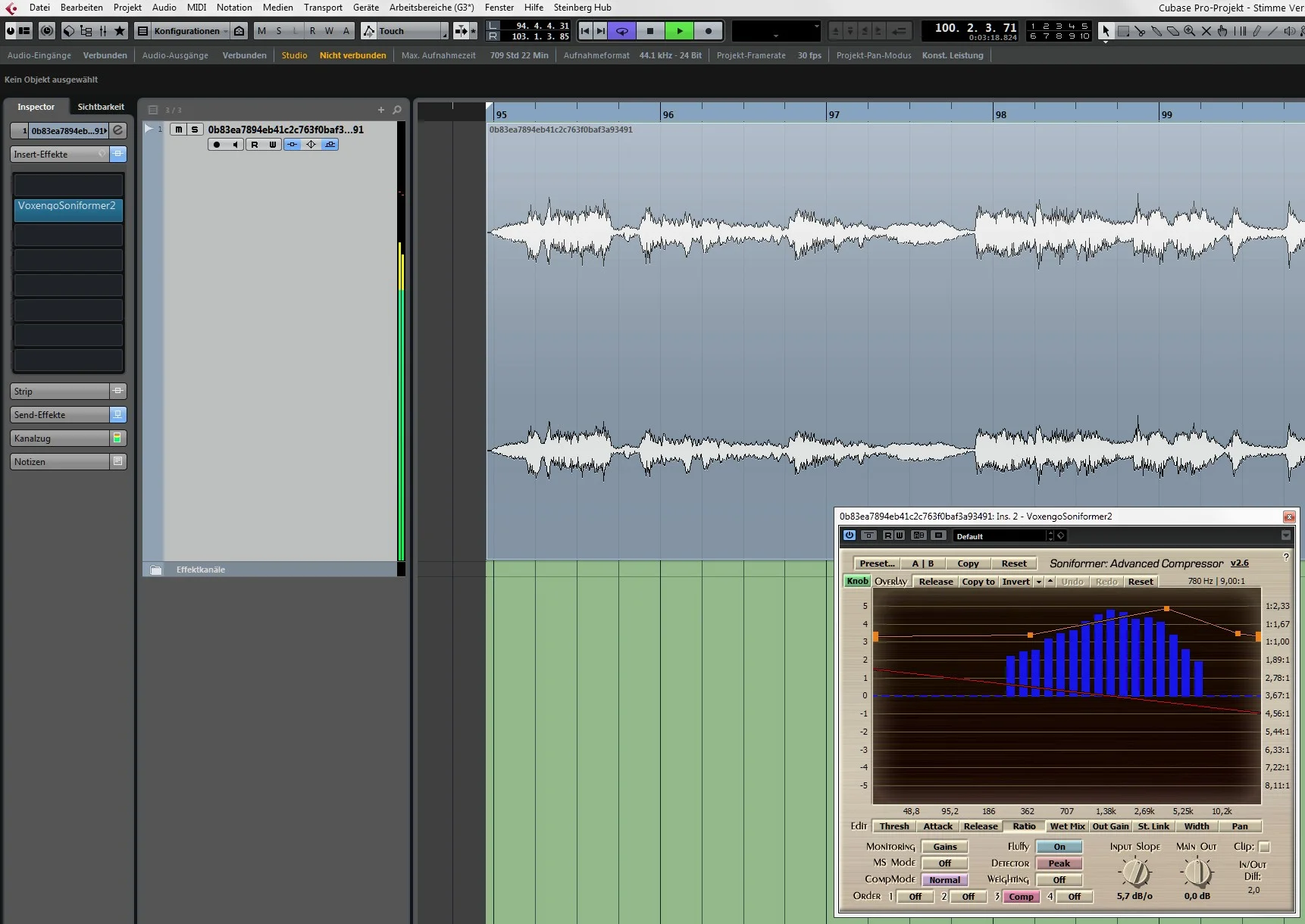

Ich habe mit einem Expander den Frequenzbereich versucht zu beeinflussen in dem die Stimme am meisten Energie hat oder hörbar ist.
Reaktionen: walking-slowly
Danke (an musicdevil) ;-) , ich hab's aber nicht selber gesungen, sondern ich will lediglich versuchen, die Aufnahmequalität im Nachhinein zu verbessern - im Bewusstsein, dass es nur sehr begrenzt möglich ist.
Für eine neue Aufnahme wäre eine Westerngitarre bestimmt geeigneter - mal sehen, dies wäre natürlich wirklich eine Option.
Toll, das probiere ich nachher mal mit meinen Möglichkeiten - hab bisher noch nie einen Expander verwendet, ...man kann noch soviel dazulernen und probieren, super! :-)
Ich hatte den Voxengo Soniformer hergenommen - Nicht gerade die einfachste Maschine :-)
Naja - Guck einfach mal.
Sich mit Expandern auseinanderzusetzen ist nicht das verkehrteste...
