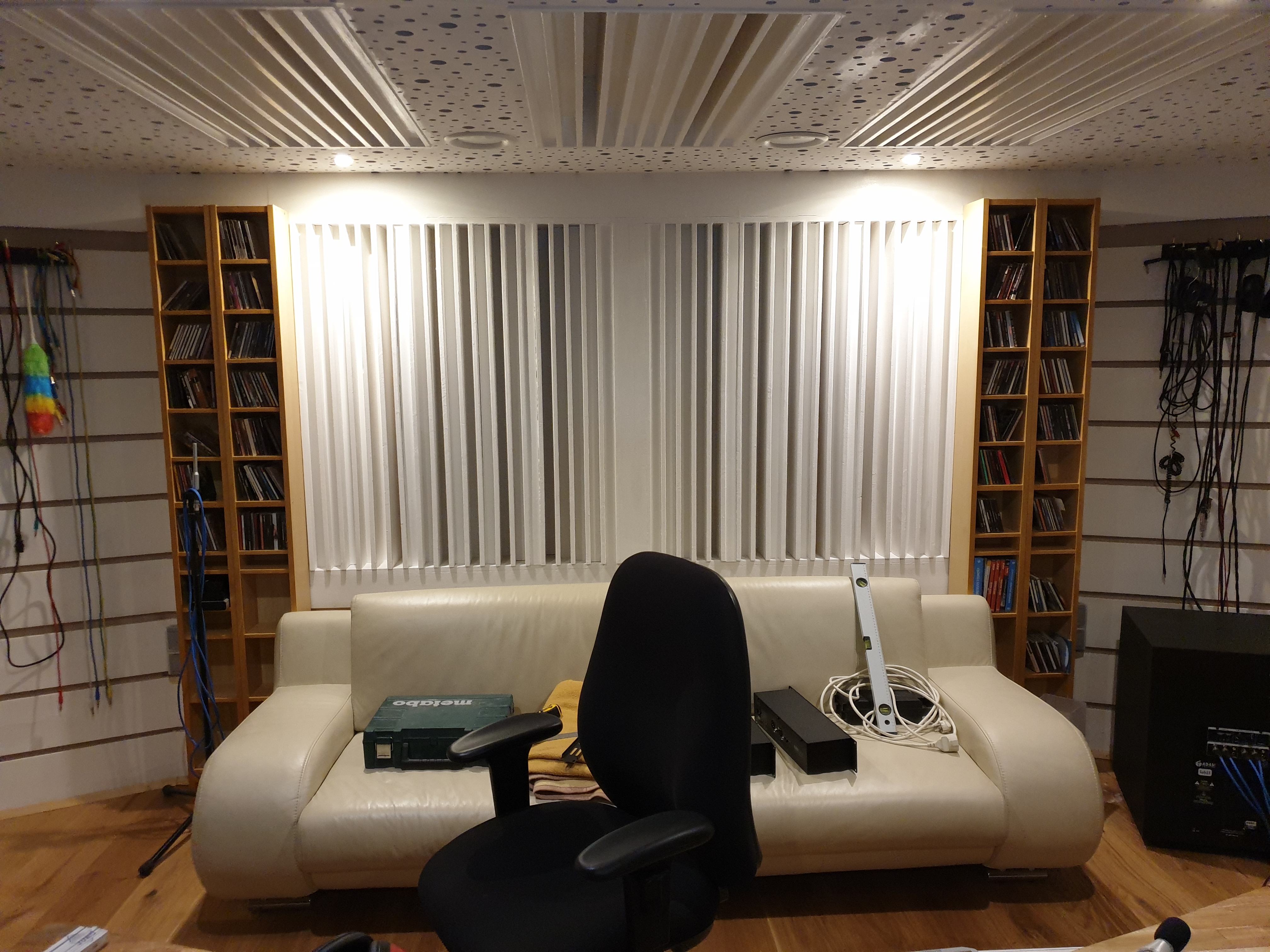

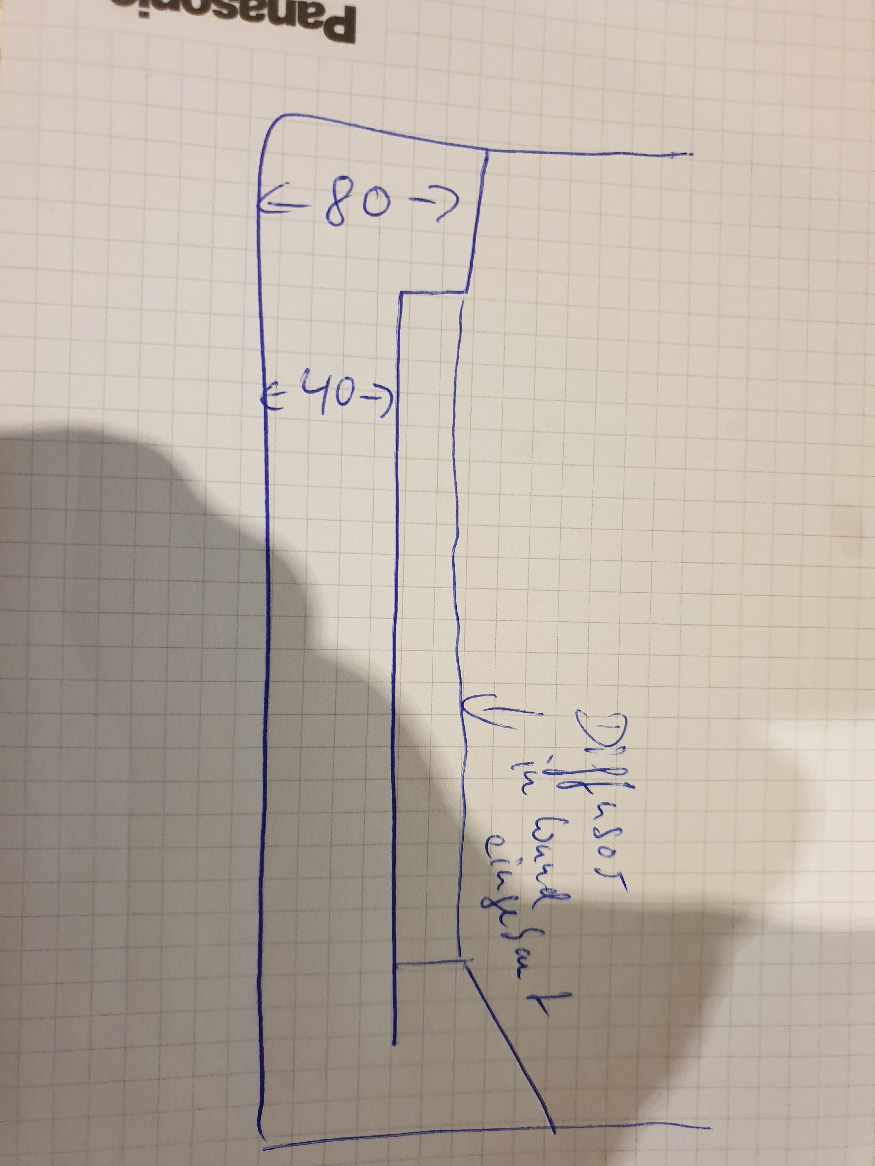

Hey @Schlumpfpeter - hast du in der Mdat unter roomSimulation die Raumabmessungen und die bisher vorgenommenen Baumaßnahmen gesehen? Ich kann leider keine Baupläne veröffentlichen - deshalb eine kleine Skizze der Rückwand und eine Foto. Vielleicht hilft das bei der Einschätzung - ist bissel schwierig zu erklären
