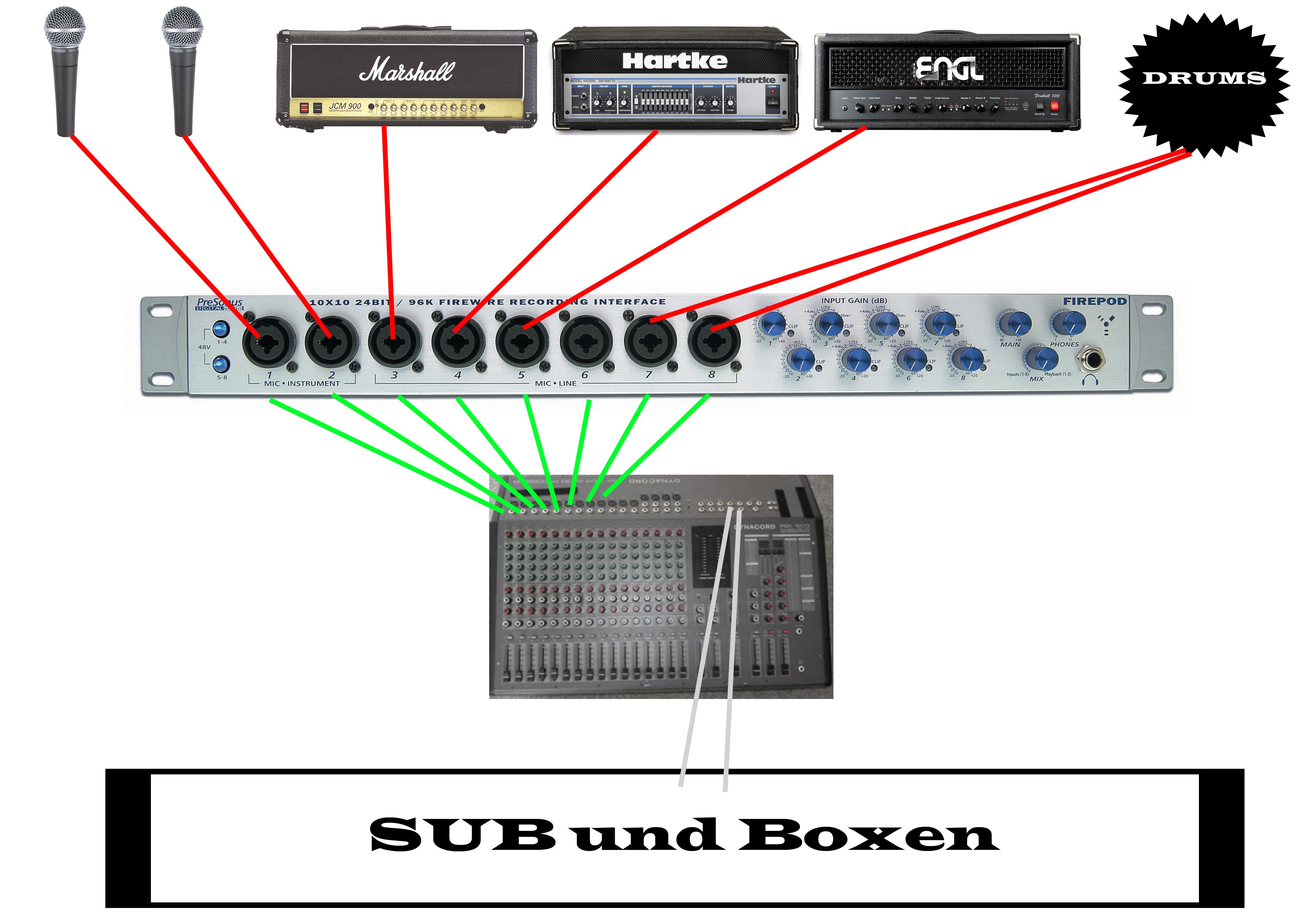

Sorry wenn ich diesen alten Post nochmal hervorhole...
Ich hab ein ähnliches Problem.
Ich möchte unsere Band im Proberaum mitschneiden.
Also jedes Instrument nen eigenen Kanal in der DAW, nicht die Summe. Ich weiss, dass ich da ne Menge unsaubere Spuren habe, da das Schlagzeug und die Gitarren ja voll mit auf der Gesangsspur sind, aber für Übungsmitschnitte wirds reichen. Die einzelnen Spuren möcht ich desewgen haben, um später für jedes Bandmitglied einen Mix zu erstellen. Also für den Bassisten ohne Bassspur und Drums etwas lauter etc...
Ich habe es wie auf dem Bild vor. Ich möchte mit den Mikros/Gitarren in den Firepod Kanäle1-8 und hinten aus den Outputs 1-8 raus und in das Mischpult. Von da aus dann an die aktiven Boxen.
(Etwas genauer:Ich will aus den Gitarrenamps direct raus und keine Mikros davorstellen um ne sauberere Spur zu bekommen.)
Als ich es mal probeweise verkabelt hab, kamm nur ein mieses PC surren...
Ich fahr heut nochmal in den Proberaum und versuch mein Glück, vielleicht hat je hier der eine oder andere ein paar Tipps
Ich danke euch schonmal im vorraus!
Grüße Auke

So richtig versteh ich Dein Problem nicht bzw. dass Du eines hast?
Dein "mieses PC-Surren" ist entweder ein falscher Anschluss, unsymmetrsiche Verkabelung und / oder ne Brummschleife. Alles Sachen, mit denen man bei einer solchen Konstellation, wie Du sie vor hast, rechnen muss.
Das hilft schon, denn du schreibst unsymmetrische verkabelung führt zu so etwas. Ich benutze eine Mono-Klinken-Peitsche und die ist ja unsymmetrisch, wenn ich das richtig verstehe......
Also ne symmetrische ran, und gut?
Danke für die schnelle Antwort.
So einfach kann es sein, muss es aber nicht. Schliesslich kommts in erster Linie darauf an, was den Krach auf der Leitung verursacht - symmetrische Verbindungen sind keine generellen Totschläger für alle Nebengeräuschprobleme......
Bei symmetrischer Verkabelung ist Bedingung, dass vom Ausgang übers Kabel bis zum Eingang alles symmetrsich ist. Nur ein symmetrisches Kabel zu benutzen, es aber an einen normalen Line-Out anzuschliessen - zB an einem Gitarrenamp - hilft da gar nichts.
Du tust möglicherweise gut daran, erstmal alles anzuschliessen, was keinen Lärm macht und die Verbindungen, bei denen Nebengeräusche auftreten, dann zuletzt und separat behandelst. Egal wie aber - auf jeden Fall systematisch vorgehen. Sonst suchst Du Dir nen Wolf, und ausm Forum kann Dir keiner helfen.
gestern hat noch einmal eine Menge gebracht. Aber so ganz richtig kommt mir das nicht vor. ;)
Ich habe gestern den Firepod ohne Pc betrieben, und er macht was ich will. Er gibt das Signal von Kanal 1-8 Frontanschluss auf die Outputs an der Rückseite weiter. Die kommen dann über eine Mono Klinken Peitsche am Mischpult auf den Monokanälen 1-8 in die Line Buchsen.
Schliesse ich jetzt das Firewire Kabel am Rechner an, kommt das Signal nur aus den Outputs wenn der CR Out mit den Steckern 1+2 belegt ist. Komisch!
Auch die Hauptlautstärke ist dann am Mischpult nur über die Kanäle 1+2 zu regeln.
Ich bin verwirrt. In der englischen Anleitung hab ich nun etwas davon gelesen, den Mix Regler ganz nach links zu drehen. Das werd ich heut versuchen. Ich bin aber echt verunsichert.
Ich hab es ja nun soweit, dass alles funktioniert wie es soll, aber die Verkabelung ist für mich unlogisch. Ich benutz jetzt Kanal 2-8 und 1+2 sind sozusagen die MainOuts aber somit verliere ich 2Eingänge.
So, nun wirds langsam kompliziert nachzuvollziehen oder?
Ich werd mal ein Bild vom Ist-Stand Posten, wenn ich heut abend da war.
grüße Auke
