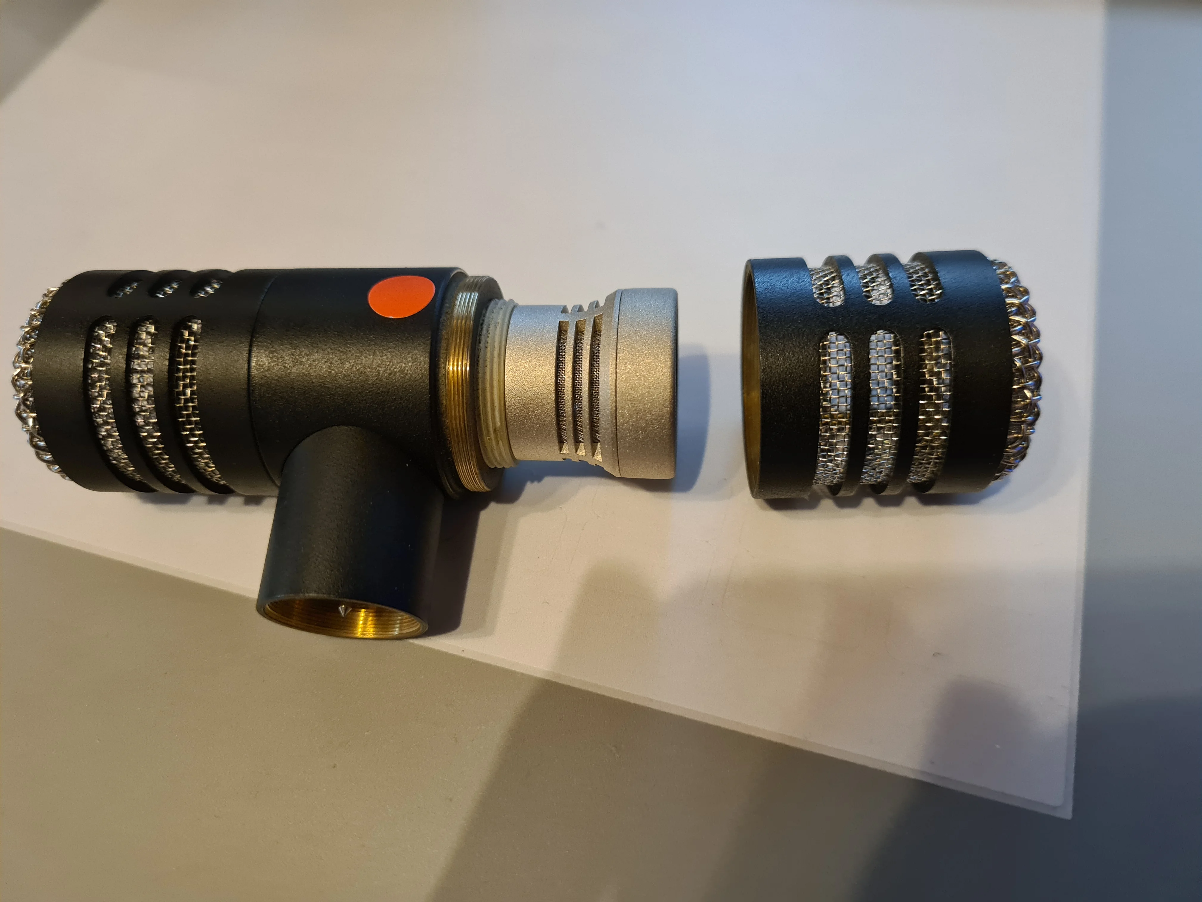

  • Für das Seitensignal den Adapter mit zwei Nierenkapseln.
  • Beim Test habe ich gemerkt, dass der Adapter nur bei einer Kapsel ein Signal liefert.
  • Dann habe ich festgestellt, dass, wenn man die Abdeckung abschraubt, ein Signal da ist, aber ein Brummen zu hören ist.
  • Schraubt man die Abdeckung wieder auf und vergisst, den Kanal stummzuschalten (wie gesagt, Laie...), knackt es furchtbar und das Signal ist weg.
  • Ich habe die Nierenkapseln dann nur mit dem MK-012 Mikrofonverstärker getestet. Sie funktionieren einwandfrei.
Bei der deutschen Oktava-Niederlassung sagte mir Frau Kuzmenko, dass aufgrund von Fertigungsungenauigkeiten der Kapsel (Exzentrizität) ein Kontakt mit der Abdeckung entstehen könnte und ich einfach die Abdeckung nicht ganz aufschrauben sollte. Weiterhin könnte ich ein Klebeband an der Kapsel anbringen. Ich vermute mal, um die Kapsel elektrisch zu isolieren.

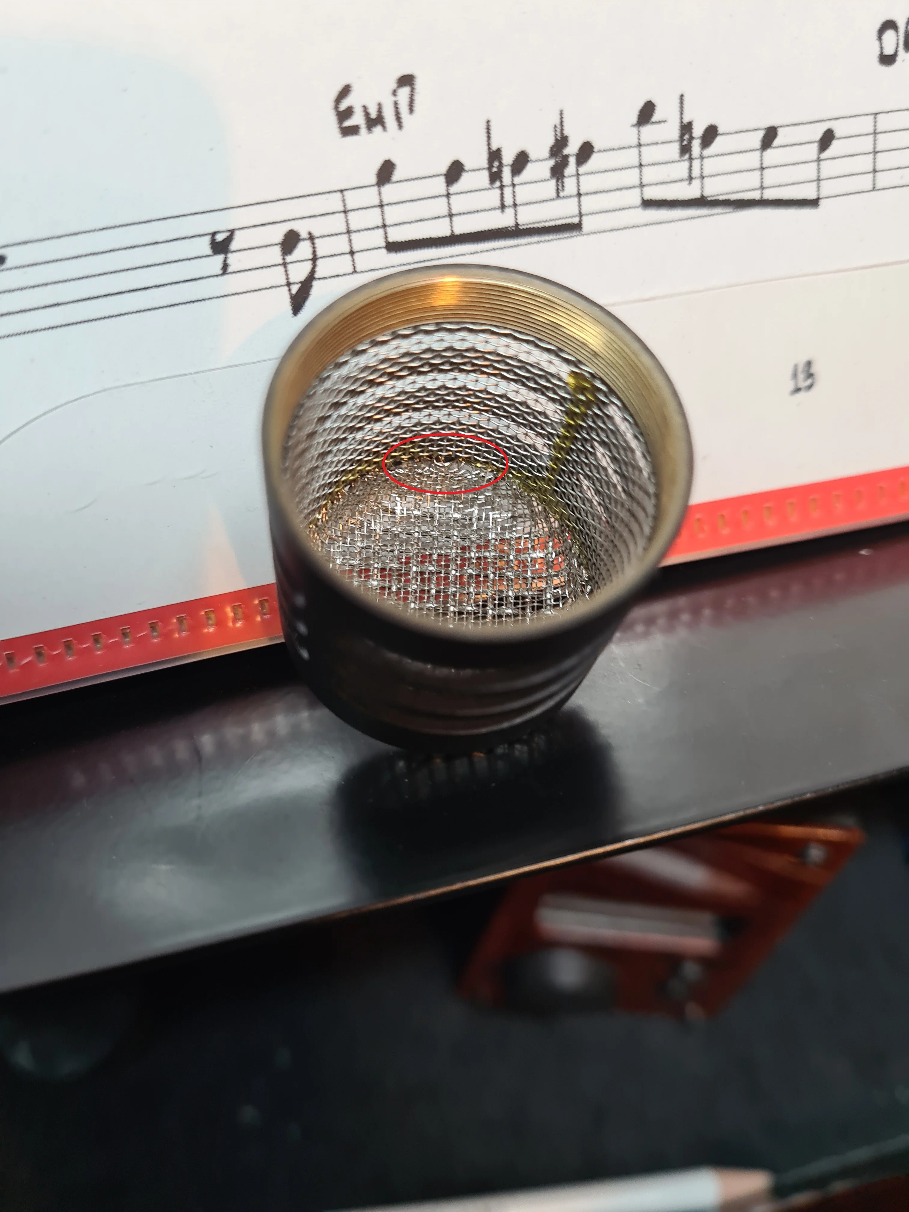

Ich konnte mir allerdings nicht vorstellen, dass es an den Maßen bzw. maßlichen Abweichungen der Kapsel liegen könnte und habe mir die Abdeckung genauer angesehen:
  • Im oberen Bereich, also dort wo die Kapsel dem Geflecht am nächsten kommt, schienen mir einzelne Drähte vorzustehen.
  • Ich habe dann mit dem Finger versucht, diese irgendwie "zurückzubiegen", damit sie keinen Kontakt mit der Kapsel haben.
  • Das scheint jetzt b.a.w. zu funktionieren.

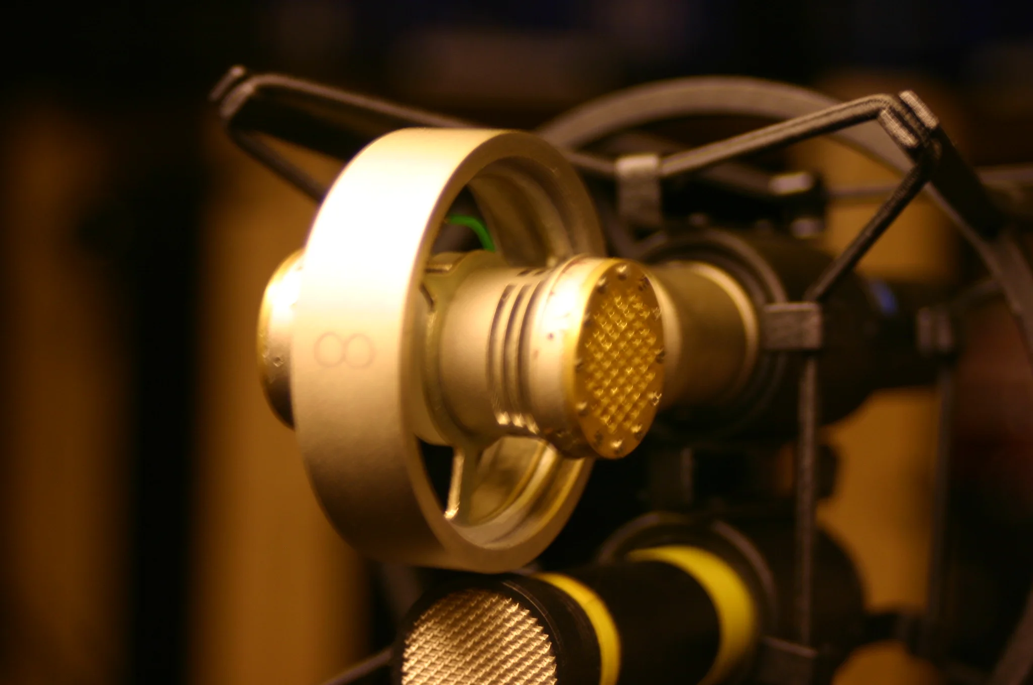

nur mal so als kleine "akademische Abrundung": Wenn ich schon oben die Achter-Kapsel von Oktava erwähnt habe, dann möchte ich schnell noch ein paar Fotos davon zum besten geben, die ich noch gefunden habe:
M/S-Aufbau mit Oktava-Achterkapsel und Nierenkapsel, jeweils auf MK012:
Innenansicht der Kapsel - auch hier sitzen, wie auf dem Achter-T-Stück, zwei Nierenkapseln Rücken an Rücken:
Die Spinne ist auch von Oktava, war damals extra für so eine Kombi im Programm... alles seeehr rustikal, aber funktioniert prima :D

danke für die Fotos (die Spinne habe ich auch, die ist immer noch im Programm).
Ich habe den Eindruck, dass die Nierenkapsel bei Dir mehr Platz unter der Abdeckung hat als bei meinem Adapter (der rote Punkt markiert die Seite, an der es "gehakt" hat):
Hier ist die Stelle im Innern der Abdeckung markiert, an dem es möglicherweise zum Kontakt mit der Kapsel kam:
Also, ich denke jetzt mal nicht, dass es daran lag, dass die Kapsel die helle Ausführung ist und der Adapter dunkel...

Hallo, Thomas,
....ja, Tatsache, in der großen Achterkapsel haben die beiden Nierenkapseln genügend Abstand zum Mikrofonkorb - der müßte schon eingeschlagen sein, wenn er Kontakt zur Kapsel haben würde. Bei Deinem T-Adapter ist das wirklich verdammt eng - ich hatte den noch nie geöffnet gesehen. Es liegt sicher nicht daran, daß bei Dir graue statt schwarze Kapseln drin sind :D :D. Die markierte Stelle in Deiner Abdeckung _könnte_ tatsächlich ein Fertigungsfehler sein, ein klein wenig nach innen eingedellt und schon hat man den Salat.
