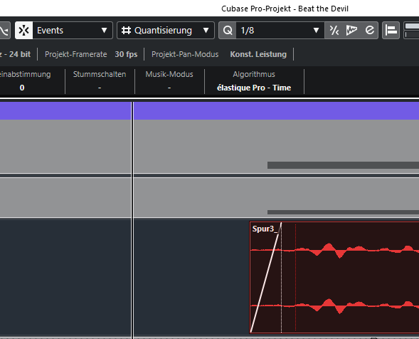

wie macht man das in Cubase am besten,
wenn man ganz ohne Raster arrangiert?
Ich mag keine Raster, klingt mir zu perfekt/künstlich,
und es fehlt dann die "persönliche Note".
Wie bekommt man ohne Raster ein Audio-Event schnell unter einen Midi-Event?
Quantisierungstaste drücken geht ja dann nicht. Geht dann nur mit der Maus hinschieben?
Oder gibt es da was besseres?
https://i.ibb.co/VQtY6fK/OR.png
Wie würdet ihr vorgehen, wenn ihr ein Lied ganz one Raster aufbauen wollt?

Nur versteh ich das noch nicht so richtig.
Wenn man Events im Raster auswählt,
rastet er überall am Anfang,
einer Midi- oder Audio-Datei ein?
Wie müsste ich z.B. im Bild oben dann vorgehen,
damit der AudioEvent direkt unter dem Midi-String oben einrastet?

Schiebe mal den Rasterpunkt des Audioevents an den Anfang der Note. Das geht z.B. mit dem Audioeditor. Dann beziehen sich alle Quantisierungsvorgänge auf diese Position der Audiodatei.

Hab es heute mal mit den Raster-Events versucht.
Konnte aber nicht wirklich ein Muster erkennen
wonach sich die Dateien dann orientieren.
z.B. rastete die Audio-Datei nicht genau unterhalb des Midistrings ein.
Oder muss die Midispur in einzelne Events unterteilt werden?
Also pro Midistring 1 Event? Dann hat man z.B. für 10 Töne oder Drums 10 Events.
Das einzige was ich erkannt habe, war eine Art
Magnetismus beim Andocken eines Events an vorherige oder nachfolgende
Events in der selben Spur.

Rastet leider nur vor oder kurz hinter dem String ein.
https://i.ibb.co/fFkSCkj/events.png
Achso, wenn der Kontexteditor offen ist...
Ja, dann funktioniert.
Danke.
