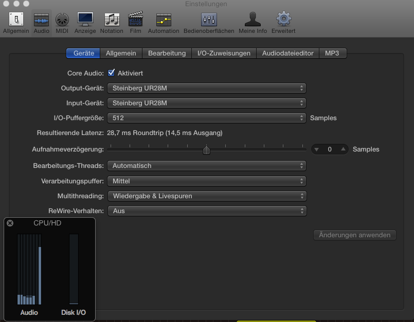

Wie erklärt sich eigentlich die Nutzung der CPU-Kerne (zum Beispiel) in Logic wie in diesem Fall?
- Mac Mini 2012
- QuadCore 2,3 GHz i7
Die Nutzung der Threads ist auf "automatisch" eingestellt. Bei 8 Threads (die ergeben sich aus den vier physischen Kernen) resultiert dann in einem Projekt bei mir zum Beispiel folgendes Bild:
Mich irritiert nun etwas, warum ein, Kern bzw. ein Thread, der achte, fast schon voll angefahren wird, während andererseits die ersten sechs recht ausgeglichen verwendet werden und - am kuriosesten für mich - der siebte Thread gar nicht?!?
Wie macht man sich darauf seinen Reim?

Später im Verlauf wurden dann übrigens auch mal alle 8 Threads genutzt, aber der letzte weiterhin on top und die anderen sieben eher gleichmäßig auf dem im Screenshot dargestellten Niveau. Wenn es um CPU-Spikes geht, die vermieden werden möchten, dann ist das ja ne eher blöde Aufteilung.

Leider konnte ich keine Verbesserung der Situation erzielen. Bei mir schlägt immer dieser eine "Kern" (rechts) mit deutlich höheren Peaks aus als alle anderen Kerne. Diese anderen dümpeln irgendwo bei etwa (nur) einem Drittel der Skala herum, das heißt, wenn es diesen einen blöden Peak nicht gäbe, lief das System deutlich (!) entspannter (und so bin ich es ja eigentlich auch gewohnt). Im Moment habe ich dann aber ständig Dropouts und Geknackse, jedenfalls wenn es um Einstellungen geht, zu denen man dann auch noch ein virtuelles Instrument dazuspielen könnte. Das ist ist im Moment echt blöd. Diese Probleme hatte ich noch vor einiger Zeit nicht. Allerdings wüsste ich nicht, was ich geändert hätte.

Nee, wirklich im Ernst: Das Problem liegt bei fortschreitenden Projekten (und auch einigen Plugins natürlich) dann dazu, dass bei niedrig eingestellten Latenzen dieser blöde Peak die Performance zerhaut und es zu drastischen Dropouts und Geknarze kommt. Unschön. Jedenfalls bei Aufnahmen zum Beispiel von zusätzlichen virtuellen Instrumenten ist die niedrige Latenz nötig. Bei 1024er Einstellung ist es meistens kein Problem. Ich habe eigentlich auch wenig Lust, immer alles zu freezen.
Und anhand des CPU-Meters sieht man ja, dass eigentlich noch massig Reserven da sind - nur nicht bei diesem einen elenden Peak. Wenn dieser auf dem Niveau der anderen Kerne liegen würde, könnte ich ja noch massig Spuren mit entsprechenden Plugins und Instrumenten zufügen bevor die Kiste in die Knie geht. SO ist das Ende aber schon erreicht, wenn der einzelne Peak oben ankommt.

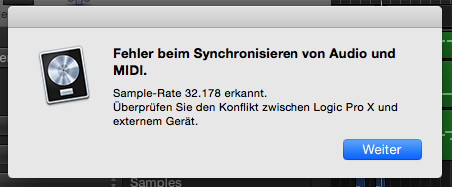

Ich bekommen dann bei den Dropouts immer solche Fehlermeldungen bezüglich der Sampling-Rate bzw. der Synchronisierung von Audio und Midi. Spricht das für eine virtuelles Instrument, das querschlägt? Diese Fehlermeldungen habe ich vergessen zu erwähnen, die kamen aber immer vor, wenn das Geknarze losging. Übrigens egal bei welcher Soundkarte - immer.
Übrigens sind die Sample-Raten, die in diesen Fehlermeldungen angeben werden immer anders. Als "externes Gerät" hab ich eigentlich nur ein Korg microKEY dran.
