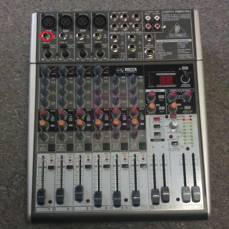

Ich habe mir das Behringer* Xenyx X1204 USB gekauft, um mich selbst mal aufzunehmen.
Wenn ich mit dem Mikrofon aufnehme klappt alles einwandfrei, ich bekomme ein sehr gutes Signal in den Laptop.
Wenn ich aber jetzt mit meiner E-Gitarre oder auch Akkustik Gitarre mit dem Kabel ins die Klinke gehe (siehe Bild roter Kreis ) kommt nur ein seeeehr leises und schwaches Signal an.
Das sind Line-In Buchsen, die sind für höhere Pegel ausgelegt als deine Gitarre sie liefert.
Mit der DI-Box liegst du richtig. Da schließt du die Gitarre an, gehst dann per XLR-Kabel in den Mikrofonvorverstärker, und du hast den richtigen Pegel.
