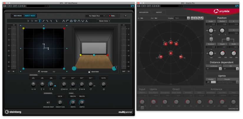

Also: Routing, Version und Gedankengang hat alles gepasst. Der Übeltäter war der in Nuendo integrierte "Anymix", den ich zum Upmix von Stereo auf 5.1 auf den Bussen verwendet habe. Es ist nämlich so, dass das Arrangement zunächst als Stereoprojekt angelegt war und dann eine 5.1 Version entstehen sollte. Beispielsweise handelt es sich bei allen Songs, die als Untermalung dienen, um Stereomixes. Jedoch sollte die Musik beim Surround Projekt im Raum "schweben" und die Sprecher von vorne kommen. Soundeffekte sollten ebenfalls eher im Raum sein und nicht vorne kleben. Zu dem Zweck habe ich Sprecher, Musik und SFX jeweils auf einen separaten Bus geroutet. Jeden der drei Busse habe ich mit dem Anymix bestückt, um die Komponenten wie oben beschrieben im Raum zu verteilen. Das hat auch einwandfrei funktioniert und es kam über das System schön in Surround raus. Entsprechend haben das die Pegelanzeigen so angezeigt.
Nun ist es wohl so, dass Anymix ein Problem damit hat, wenn etwas Stereo reinläuft, auf 5.1 aufgeblasen wird und dann Exportiert werden soll. Ich habe jetzt Anymix durch DTS von Waves ersetzt, was ganz simpel einen ähnlichen Job macht und - tadaaa - der Export funktioniert!
Nicht falsch verstehen, Anymix ist ein tolles Tool. Man muss wohl bloß wissen, wie es funktioniert und womit man es adäquat füttern muss. Ich werde mich, sobald ich ein bisschen Zeit habe, damit noch eingehend beschäftigen und versuchen im Detail zu begreifen, was ich da bisher falsch gemacht habe.

Richtig, es lohnt sich, wenn du dich ausführlicher mit dem Anymix Surround Plugin beschäftigst, das Teil kostet nicht umsonst separat 350,- Euro UVP oder so. Das kann jedenfalls was.

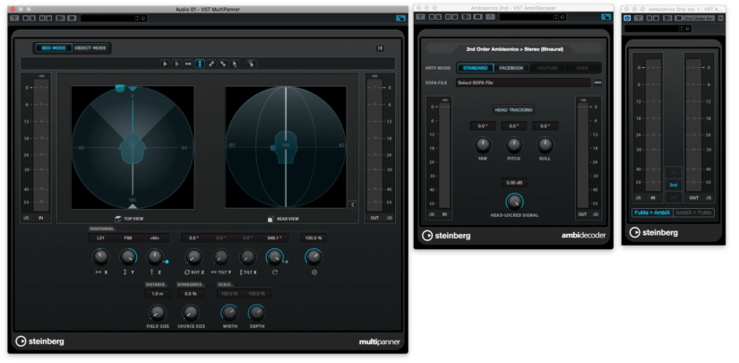

Alternativ gibt es ja sonst noch einen neuen Surround-Panner in Nuendo
