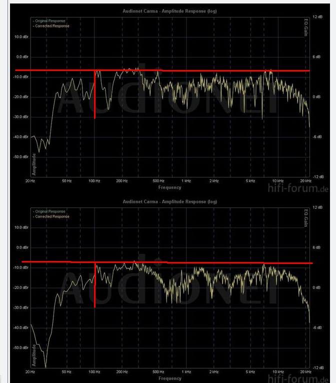

Zur besseren Bewertung noch mal zwei meiner Carma-Messungen mit Abdeckung des gesamten Frequenzspektrums:
http://www.hifi-forum.de/index.php?action=browseT&forum_id=72&thread=3736&postID=11#11
Wenn man sich beim linken Kanal die Spitzen um 100Hz und ab 200Hz wegdenkt, wirkt der Tiefbassbereich nicht sonderlich schwach zu den Mitten und Höhen. Beim rechten Kanal sieht es schon anders aus. Bei der Messung waren die Boxen übrigens komplett asymmetrisch aufgestellt.
naja also auch da erkennt man grob dass das etwas unterpresent ist.
aber mit fehlen eben erfahrungen mit carma um das genau beurteilen zu könn.
bei den REW messungen war ja alles symmetrisch aufgebaut worden mit verschiedenen aufstellungen.
aber wirklich sicher können wir uns nie sein wenn man da nicht mal mit messmikro und einigermaßen ordentlichen soundkarte ran geht.
ich denke auch man sollte den teufel nicht so an die wand malen und kickback sein argument hat auch seine berechtigung.
ich denke wenn nubert den freq-bereich bis -3dB angeben (steht ja sogar "EQ=flat" dabei) und die box bis 39hz kommt, dann wird das der fall sein. das würde ich eher weniger in frage stellen, denn das wäre ja dann quasi betrug. schongarkeinen sinn macht es den frequenzgang der box mit einer raum-messung zu beurteilen.
