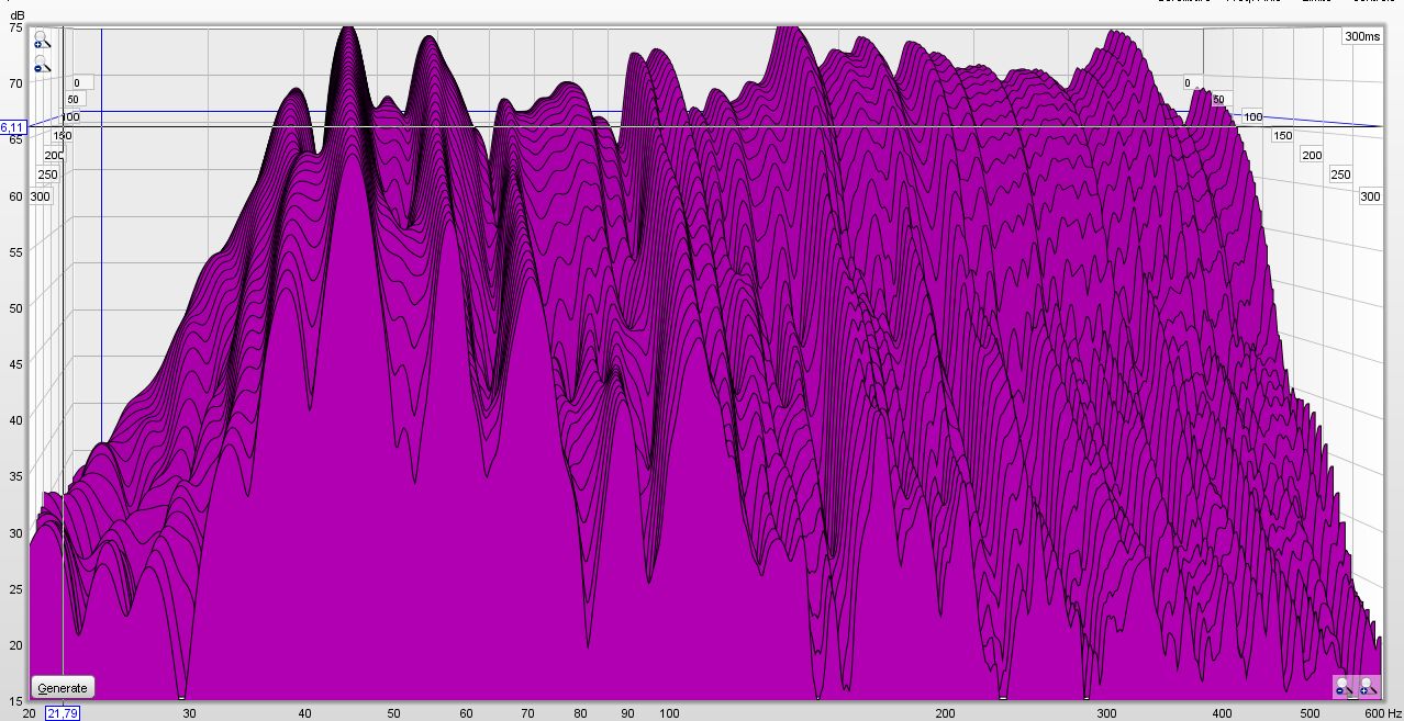

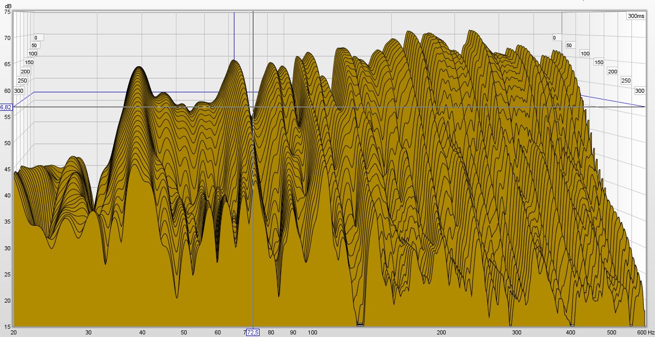

wenn die messungen was taugen die ich vor kurzen erhielt dann haben die teile leider einen sehr schwachen basspegel.
egal wo im raum das stereodreieck aufgestellt wurde der frequenzgang sah immer so aus dass der bass immer weniger pegel (ca7db) hatte bis rund 100hz als der restliche frequenzgang.
im vergleich das motiv 2 system von teufel bei gleicher aufstellung
natürlich alles im gleichen raum unter gleichen bedingungen gemessen allerdings war das messequipment nicht das beste da ich das nicht selbst gemessen hab sondern nur online ausgewertet.
ein usb gesangsgroßmembraner wurde zum messen verwendet.
also der die teile zum testen anhört unbedingt mal auf den basspegel achten.

moin bender,
was erwartest du denn für einen mörderbass von zwei böxchen? immerhin scheint doch bis 40 hz noch mindest -6 db zu kommen, das ist doch einiges für eine größe wo ohne aktiven EQ (die haben ja quasi ein ATM eingebaut) schon bei ca. bei 80 hz schluss wäre.
das teufel motiv 2 system sieht mir eher nach heimkino mit ordentlich bumms aus dem sub aus.
die nuPro würde ich unter gute multimediaboxen verbuchen, praktisch, wenn man keinen verstärker hat und mit dem eingebauten ATM ein guter preis. wenn man nicht zu laut hört, spart man sich den sub. will man einen abhörpegel von 83 dB SPL erreichen, dann braucht man halt standboxen mit entsprechender verstärkung oder einen sub.
ist doch klar: der aktive EQ zwingt den tieftöner weiter auszulenken. das geht nur bis zu mittleren lautstärken gut. sieht aber in der küche oder im wohnraum besser aus als ein riesenboxenmöbel.
ähm nein nicht auf die peaks achten sondern einfach mal den frequenzgang versuchen sich geglättet im durchschnitt vor zu stellen
der bassbereich bis 100hz ist is durchschnittlich auf allen messungen die ich hab 7db leiser als alles was danach kommt egal wo im raum aufgestellt wurde.
das ist schon ungewöhnlich.
aber wie gesagt ich weiß nicht wie genau man dem messequipment trauen kann.
idR sind aber großmembraner im bassbereich alle recht linear.
soll aber nix heißen ich wollte euch die messung die ich hier zufällig hab nur nicht vorenthalten.
stichfest ist sie nicht aber ein grund bei kaufentscheidung malgenau darauf zu achten.

mit keinem messmic wie gesagt
https://www.thomann.de/de/samson_gtrack.htm*
aber mit meinem 40€ billig kondenser bekomm ich bis 300hz auch einigermaßen genaue frequenzgang gemessen der mit meinem KRK ergo mic und ECM8000 sehr ähnlich ist.
nur alles danach wird totaler murx und die nachhallzeiten stimmen nicht ganz so aber der frequenzgang an sich passt schon.
daher halt mein bedenken.
wie gesagt das ist DEFINITIV keine wasserdichte aussage über die box.
ich selbst bin ja auch nubert fan und ich kann das auch nicht mit 100%iger sicherheit bestätigen dass die messung in etwa der wahrheit entspricht
ich wollte die euch nur nicht vor enthalten weil es halt zufällig grad passte und ich so eine auswerten konnte über diese neue box.
wie ihr sie werten möchtet überlasse ich euch.
