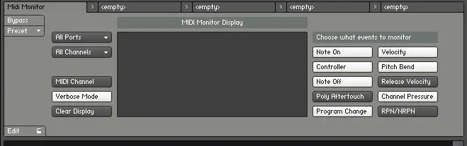

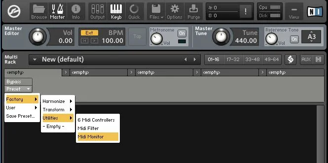

Ich würde mal folgendes versuchen. In Kontakt gibt es ein globales Script unter Utils, den MIDI Monitor. Mit dem kannst Du dann sehen, was für Daten in Kontakt ankommen. Ich habe 2 Screenshots dazu mal angehängt.
Und wenn Daten vom Port #B kommen obwohl eigentlich #A eingestellt ist, dann ist das Problem irgendwo schon vorne dran.

Ich würde mal folgendes versuchen. In Kontakt gibt es ein globales Script unter Utils, den MIDI Monitor...
Danke für den Tip! Kannte ich noch gar nicht. Liegt wohl daran, dass Kontakt bei mir etwas eingeschlafen ist.

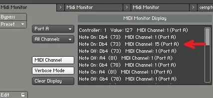

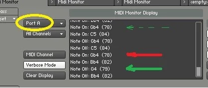

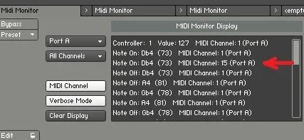

Das half ungemein. Wie man unten sehen wird, macht Kontakt und Play eigentlich alles richtig: Denn wenn sie einen NoteOn bekommen und nie einen passenden NoteOff dann wird der bis in alle Ewigkeit dudeln ;) Ich musste jeweils immer etwas warten, bis der Fehler wieder auftrat. Aber dann war's soweit

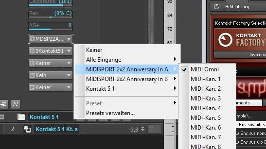

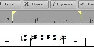

3 Screenshots dazu:
Nr. 1 zeigt den roten Pfeil mit NoteOn auf Gb4. Das witzige: an dieser Stelle ist gar kein Gb4 dran! sehr wohl aber 2 Events vorher (grün gestrichelt) was aber per NoteOff abgearbeitet wurde. Was tatsächlich dran wäre, ist G4. Das wiederum findet sich auch auf Port #B, der "nirgends" hingerouted wird. Den Wahnsinn komplettiert ein NoteOff von G4 (grüner Pfeil) was wiederum korrekt ist. Allerdings könnte man jetzt eine hitzige Debatte darüber führen, ob dieses NoteOff das "richtige" aus Port #A oder ein "falsches" aus Port #B ist
Da NoteOff des fälschlichen Gb4 fehlt, hängts.
Nr. 2 deckt auf, dass es tatsächlich ein Event aus Port #B geschafft hat, sich da einzuschmuggeln (roter Pfeil), identifizierbar am MIDI Ch. 15. Auch dieses Event erfährt kein NoteOff und hängt folglich.
Nr.3 (Setting) beweist, dass nur Port #A gerouted wird.

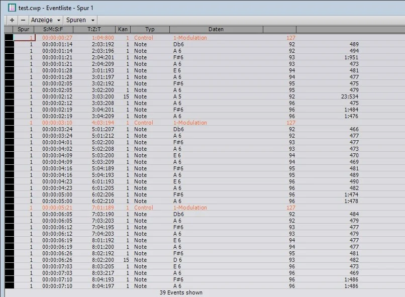

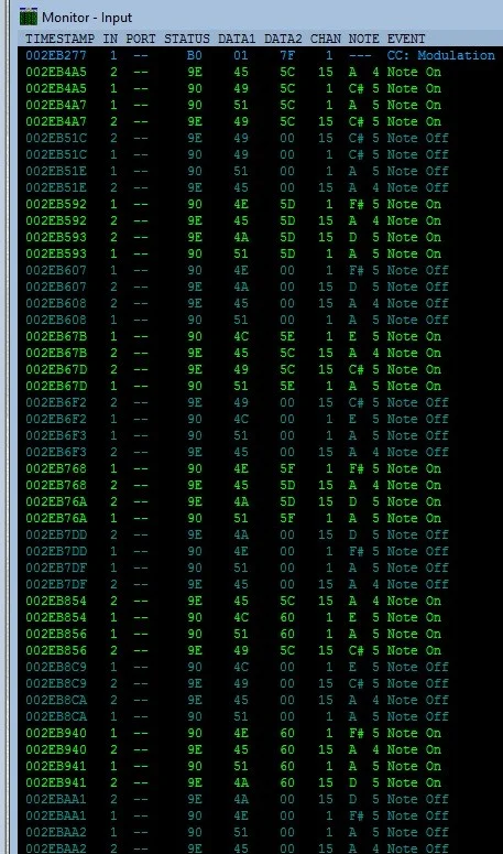

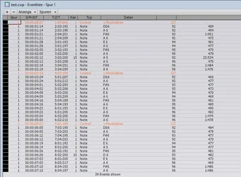

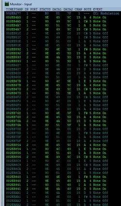

So, nun weitere Tests gemacht. Mit Hilfe von MIDI-OX konnte ich neue Erkenntnisse gewinnen, nachdem ich die In-Ports des Midi-Sport "angezapft" hatte.
Ich habe eine kurze Sequenz als Loop definiert. Die gibts als Bild 1. Sonar tat mir den Gefallen und hat beim ersten Start dieser Sequenz funktioniert. Ein Vergleich mit MIDI-OX zeigte dann auch Übereinstimmung in den Events (Speed 255bpm)
Schon beim nächsten Test gab es wieder das übliche Desaster. Nun aber die Überraschung: MIDI-OX zeigte nach wie vor die korrekten Events, die an den In-Ports von diesem ausgelesen wurden!
Bild 2 zeigt diese richtige Liste. Bild 3 dagegen die Events, die von Sonar aus Port #A (sollten eigentlich alle Midi Kanal1 sein) aufgezeichnet wurden. Völlig daneben ! Die Vermutung eines faulen Treibers des Midi-Sport ist doch damit dahin? Denn wenn dieses Tool die korrekten Events ausliest, sollte das Sonar auch können. Ich vermute einfach mal, dass Sonar da mit den verschiedenen Ports heftig durcheinander kommt.

Diese beiden Screenshots miteinander zu vergleichen ist jetzt etwas mühsig, da die Informationen recht unterschiedlich dargestellt werden und auch in unterschiedlicher Oktave notiert sind.
Die Frage ist wirklich, wieso kommen einzelne Events auf Kanal 15 durch, welche eigentlich nur auf Port 2 anliegen. Es kommen ja nicht alle von Port 2 durch, sondern im Beispiel-Screenshot nur 2 Events.
