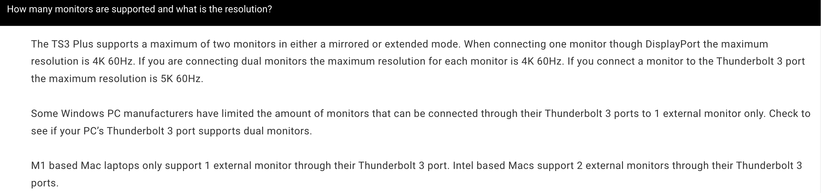

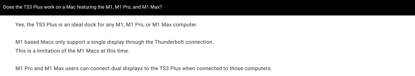

Hat aber nur einen Monitor Ausgang, oder?
Physikalisch hat der nur einen DisplayPort 1.2 Ausgang, das ist korrekt. AAABER:
Das Dock selber kommt mit 2x 4k60Hz Monitoren zurecht, die Frage ist damit also eher, ob der Mac das kann. An meinem Intel MacBook hatte ich 2 externe Monitore dran, einen 4k, einen 1080, wobei einer per USB-C angeschlossen war. Hab aber irgendwann den 1080 Monitor weg gemacht, weil ich den nicht wirklich brauchte.
