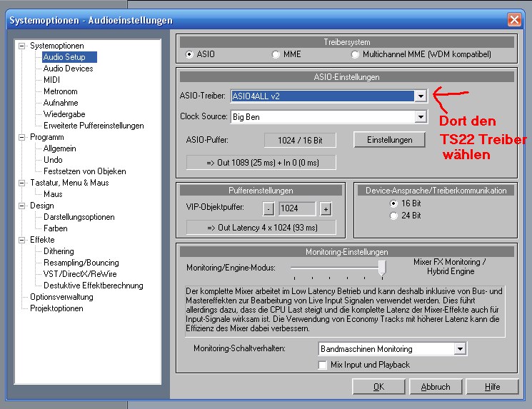

[g=12]ASIO[/g] Treiber der TS22 installiert? Und angewählt? Das musst du nämlich machen.
Der WDM Treiber ist NICHT der richtige! Es muus ein [g=12]ASIO[/g]-Treiber für deine karte in den System-Optionen zu finden sein.
Ein paar Screenshots (aus SAM 9 SE - solte aber ganz ähnlich sein):
Audio-Devices:
Noch was anderes:
Wo sind denn eigentlich deine Boxen angeschlossen?
Wenn diese noch an der Onbaord-karte hängen sollten, musst du das natürlich anpassen und sie an die Phase 22 hängen!
