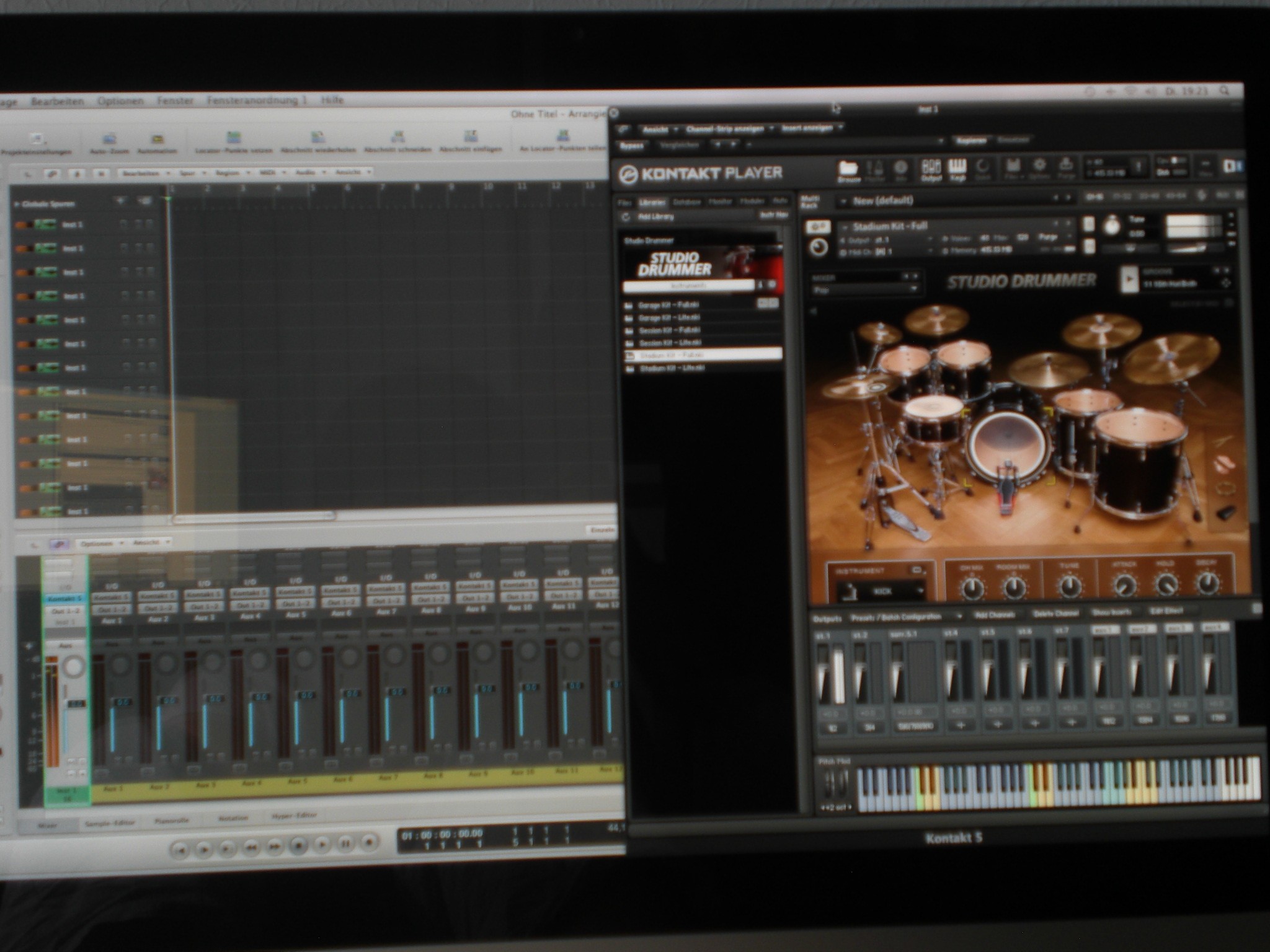

Hallo clemensvill...
Verfügbar und angelegt, klar!!!
Ich habs mal fotografiert. Miese Quali. Hoffe du erkennst was.

Hahaha, Routingtalent Logic...
Wenn ich mich recht erinnere brauchst du eine Instrumentenspur in Logic, in die du Kontakt bzw Studio Drummer lädst.
Diese Spur muss soviele Kanäle haben, wie aus Kontakt rauskommen.
Wenn dein Kontakt/Studio Drummer 16 Outs hat, dann heißt das du kannst 8 Stereo-Outputs in Kontakt anlegen und aus Kontakt raus schicken.
Deine Instrumenten-Spur in Logic muss also vermutlich so eingestellt werden, dass sie nicht nur Stereo ist, sondern 16 Kanäle hat.
Wenn in Kontakt/Studio Drummer ein 5.1 Output vorhanden ist, dann belegt der schonmal 6 Outputs. Einfach löschen und über Add Outputs weitere Output-Paare anlegen bis du 8 Stereo-Outputs hast.
[EDIT: sorry, es heißt "Add Channels" ]
Du musst dann -immer noch in Kontakt- die einzelnen Instrumente (Kick, Snare, usw.) auf die einzelnen Stereo-Outputs routen, wie du das machst kann ich dir aber nicht sagen, das dürfte dafür im Handbuch stehen.
Wenn du es richtig geschafft hast, kommen alle Stereopaare aus Kontakt/Studio Drummer raus und laufen auf die Instrumentenspur, wo entweder wieder alle zusammengemischt werden oder nur das erste Paar hörbar ist.
Jetzt musst du nur noch 8 leere Stereo-Spuren in Logic anlegen, und alle Stereo-Kanalpaare von der 16-kanaligen Instrumentenspur auf diese leeren "normalen" Spuren routen.
Also Kanäle 1+2 der Instrumentenspur schickst du z.B. auf Stereospur "Kick", Kanäle 3+4 der Instrumentenspur schickst du z.B. auf Stereospur "Snare", usw.
Wie genau man das in Logic bewerkstelligt hab ich vergessen, vielleicht kann das jemand anders erklären wenn du es nicht weißt.
Und genau weil ich mich mit so einem Müll nicht rumschlagen will, boykottiere ich sowohl Logic als auch ProTools. Ich will jetzt nicht das böse R-Wort in den RRRaum werfen, aber es ist nunmal so.
Hoffe ich konnte dir helfen!
In Logic hast Du erstmal alles richtig gemacht - soweit ich das überblicke. Bei allen von Dir erzeugten Aux-Spuren steht jetzt "Kontakt5" als Eingang - da kann Du draufklicken und im Pulldownmenü dann die richtigen Ausgänge wählen.
Für Kontakt bin ich kein Profi - aber Du hast im Kontakt Mixer nur Stereospuren bzw. eine Surroundspur. Da sollten für die Drum-Einzelinstrumente vermutlich Mono-Spuren her. (Add-Channels) Einige Spuren haben keine Ausgänge, weil die Surroundspur zu viele Kanäle "verbrät".
Dann musst Du suchen, wie Du dem Bild kommst, dass ich oben in Post 4 eingefügt habe - also dem Mixer innerhalb des Studiodrummers (nicht den bei Dir Sichbaren Outputmixer von Kontakt).
Wie das geht - keine Ahnung - vielleicht Doppelklick auf ein Instrument oder auf das Mixer-Feld links oben oder irgendwelche Optionen ... k.a.
