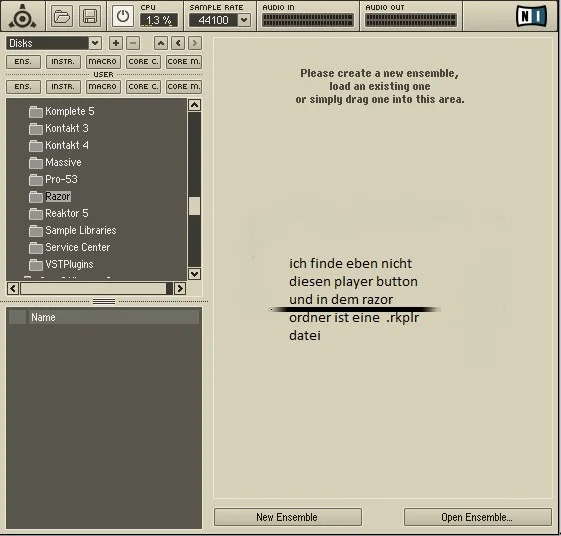

hallo zusammen , ich habe mir nun endlich den razor von ni gekauft . funktioniert alles soweit ausser das grafische interface .
ich bekomme im prinzip nur die standardoberfläche vom reaktor mit den parametern des razor . kann mir jemand weiterhelfen?
...? ^^ handelt sich um reaktor 5
Reaktor Player?
Die Vollversion zeigt dir die Einstellmöglichkeiten, ansonsten kannst du nur die Presets benutzen.
Denke ich jedenfalls hab nur die Vollversion...
also ich hab sone gelb braune oberfläche , ich kann aber nur auf disk nicht iwi auf player wie ichs gelesen habe
verstehe ich dich richtig, du kannst ihn nicht in Reaktor unter Player (links) öffnen? Das sollte aber gehen und funktioniert einwandfrei.

ich habe hier ein screen beigelegt und ihn auch beschrieben :)
an deiner gui sieht man, dass du wohl noch die reaktor 5 laufen hast...
update mal auf reaktor 5.5, vielleicht löst das dein problem
