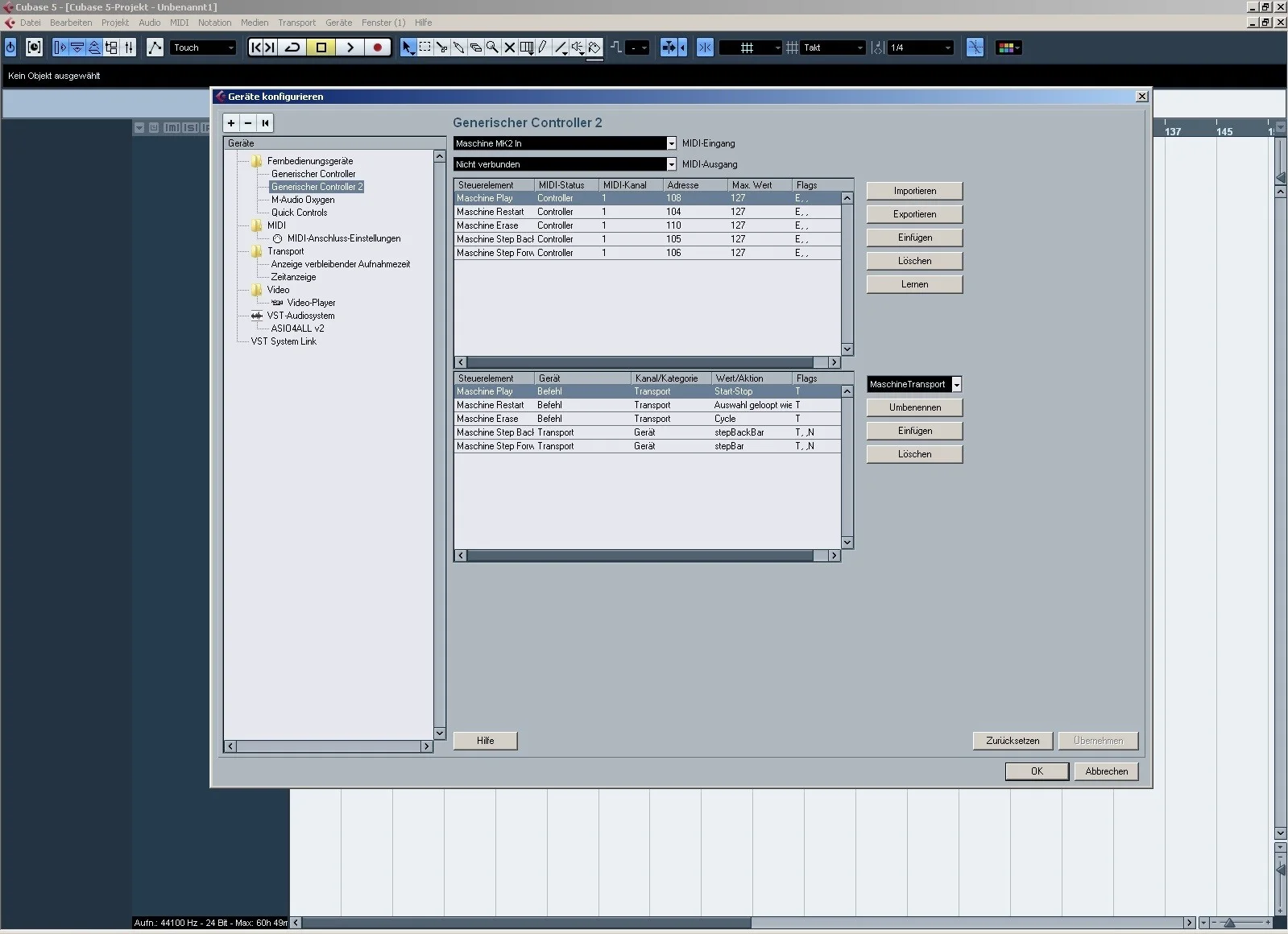

Hast du mal in der Generic Remote nachgeguckt ob die richtigen Funktionen (Play / Rec) getriggert werden.
Im unteren Kasten.

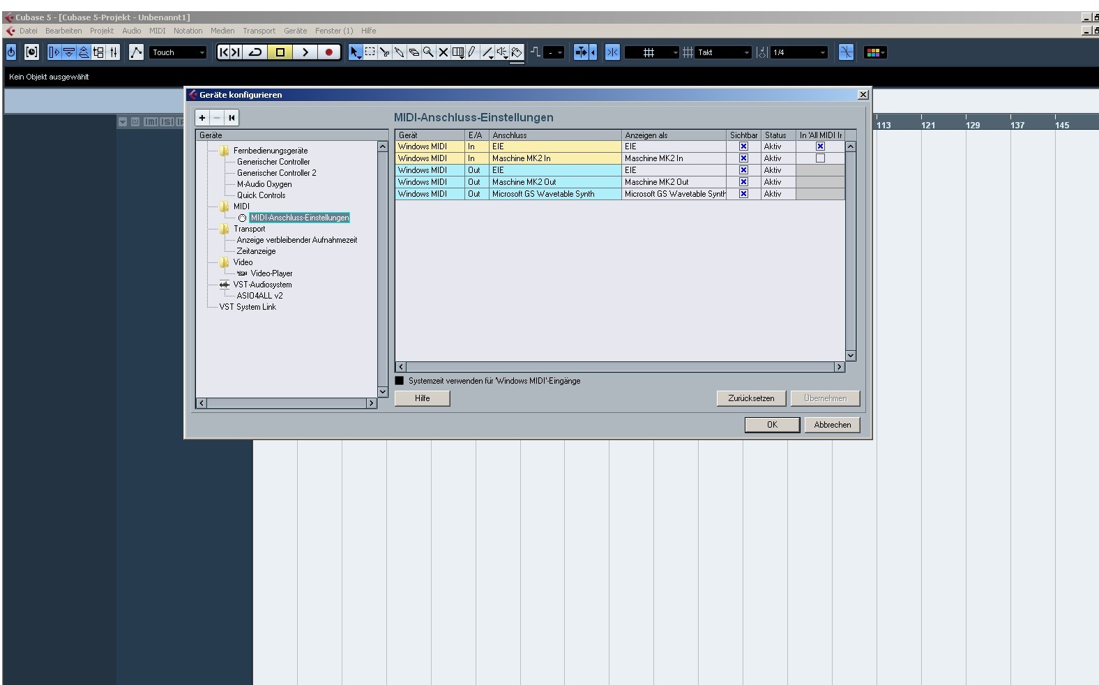

so schauts bei mir aus:
Bei den einstellungen der Generic Remote musst du noch einmal Einfügen und dann das Steuerelement umbenennen in Maschine Rec.
Dann auf lernen gehen und die Rec taste (auf der Maschine) drücken .
Dann unten im Kasten Befehl-> transport->Aufnahme hinzufügen .
Dann solle es gehen, ich nutze nämlich die Rec Taste nicht in meinem Preset ;-)
