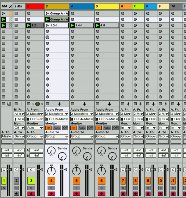

ich habe hier leider ein ähnliches Problem.
Wenn ich meine Gruppe aus der Maschine in eine Ableton*-Spur ziehe (Export ist auf Audio gestellt und die richtige Scene auch ausgewählt) erhalte ich in Live immer nur einen leeren wav Clip.
Die Ursache des Problems habe ich (vermutlich) auch schon gefunden:
Ich habe in Live eine MIDI-Spur in der Maschine als VST geladen ist.
Daneben sind zahlreiche Audiospuren (15 Stück) die je einen der 16 Pad-Sounds der Maschine ausgeben.
Alles richtig geroutet usw... (siehe Bild)
Ich habe mir dieses Template erstellt, damit ich in Maschine Beats/Pattern basteln kann und später in Ableton* für jedes Pad/Sound der Maschine Effekte zuteilen kann. In der Maschine selber sind ja leider nur 3 Möglich (von den Sends mal abgesehen)
Da im Maschine-Output-Routing der einzelnen Sounds/Pads immer der entsprechende Audo-Kanal von Ableton* angegeben ist kommt beim Drag&Drop Audio nichts in Ableton* an. Soweit irgendwie auch logisch.
Wenn ich das Output-Routing weglasse und meine Gruppe aus Maschine in Ableton ziehe, klappt das bouncen der Audio-Spur ohne Probleme. Es muss also irgendwas mit dem Routing zu tun haben.
