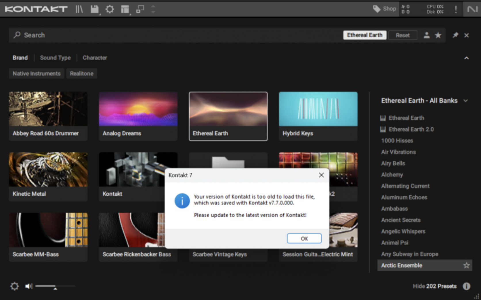

Ziemlich sicher zerschiesst du dir jede ältere Version. Also bei mir war damals ein Update von K5 auf K7 eine Katastrophe und alle alten Patches / Instanzen laden nicht mehr. Entweder weil ich dumm bin, aber wahrscheinlicher weil NI auf alles schei$$t. Genauso im Reaktor.
