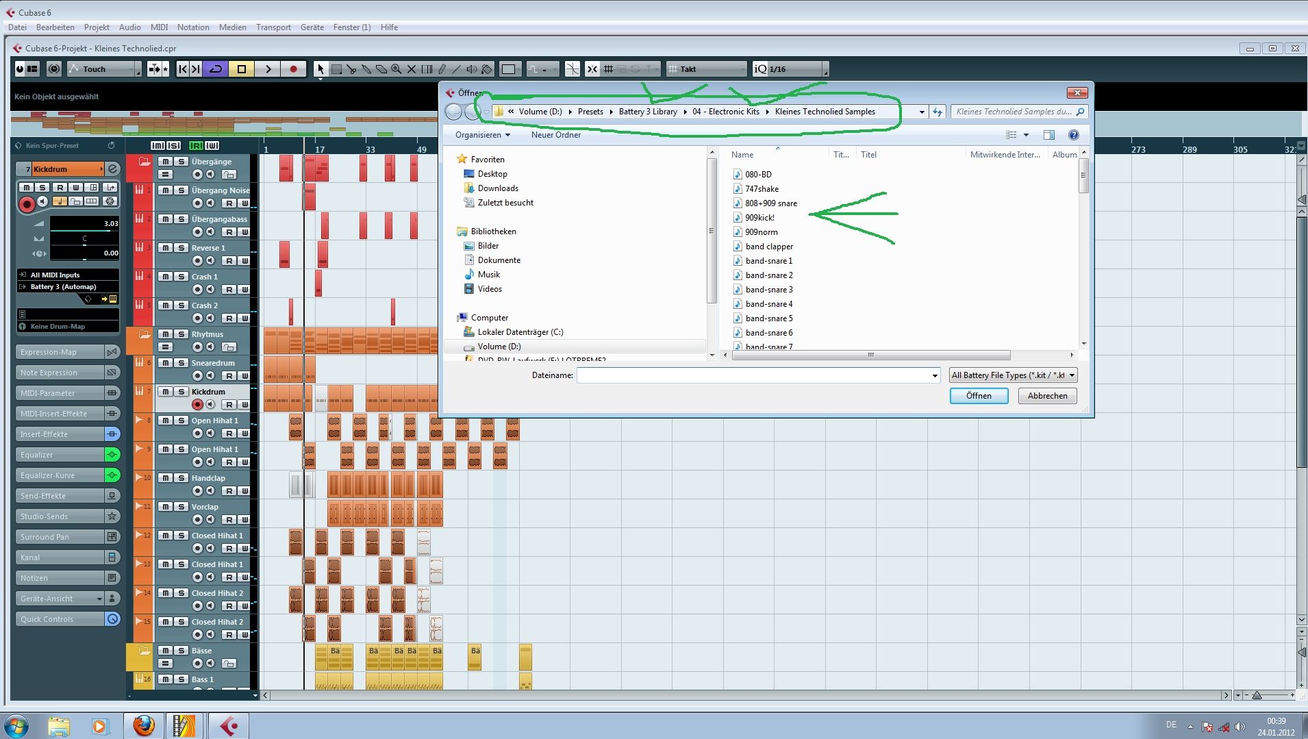

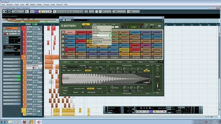

Hallo genesyxs,
ich mach das immer so in dem ich editiere und das Set unter einem anderen Namen in Battery abspeichere.
In den folgenden 3 bildern kannst du nacheinander sehen wie ich das mache und keine Probleme damit hab.
