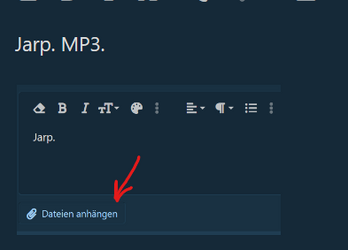

kann ich meinen posts hier audioclips beifügen damit ihr es mal hört?
Jarp. MP3.
