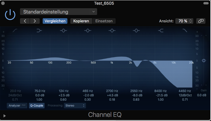

Ich habe kurz was eingespielt ..
Da habe ich aber auf der Gruppenspur der Gitarren etwas Eq´ed und die Spuren durchlaufen einen Instrument Bus (ähnlich wie Nolly das macht ) plus am Ende ein limiter.

Oha ...geil .. darf ich die settings haben ?
Cool ..werd ich probieren :) Danke dir...

So wie die EQs eingestellt sind, offensichtlich nicht. Denn damit verstärkst Du nur die Rasenmäherfrequenzen, die letztlich für eine Überbetonung in den Hochmitten/Höhen sorgen und somit den Klang "dünn" erscheinen lassen.
Ich finde aber auch ehrlich gesagt schon die Rohspur zu brizzelig. Wenn zu wenig Mittenfleisch vorhanden ist, bringt es dann später oft auch nix mit dem EQ das Gebrizzel rauszuziehen. Dann sind die Gitarren nur dünn. Achte schon bei der Aufnahme drauf, dass weniger Gebrizzel und dafür mehr Mitten drin sind. Ob das jetzt an den Ampeinstellungen oder der IR liegt, kann ich schlecht sagen.
