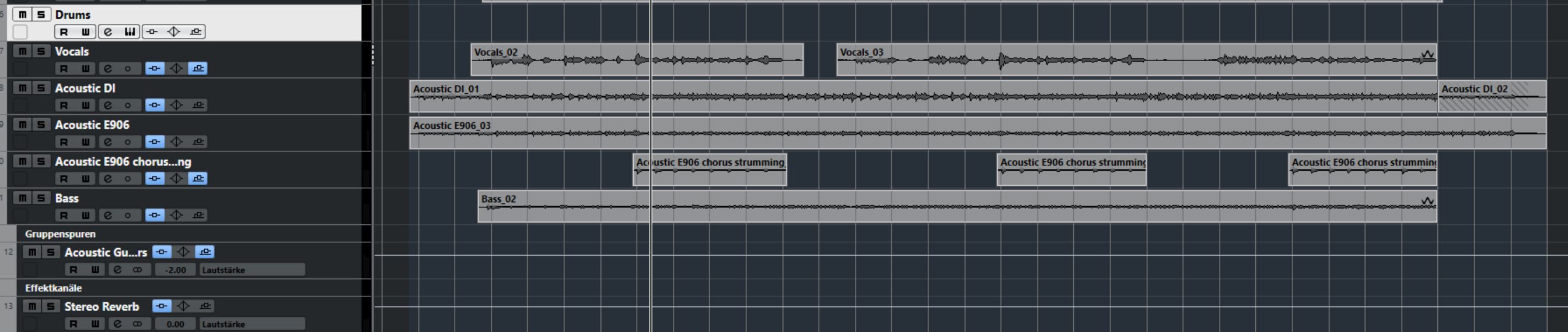

Moin, ich arbeite gerade an einem neuen Song.

Ich dachte diesmal an etwas Einfaches ohne große E-Gitarre oder Schnickschnack, aber irgendwie habe ich das Gefühl, dass noch irgendwas fehlt.
Aktuell hab ich nur folgende Spuren
Die Akustikgitarre ist 2x separat aufgenommen, einmal übers Mic und einmal über DI. Vielleicht sind das zu wenig Spuren?
Beim Gesang bin ich auch unsicher, was ich im Chorus machen sollte. Harmonien aufnehmen mache ich bei fast jeden Song, aber irgendwie wird das zu langweilig.
Vielleicht habt ihr ja ein paar Ideen oder Anregungen.
Danke und schöne Woche.

Ich würde auch 'ne Hammond und noch 'ne Akustik mit Soloeinwürfen dazu packen.Tolle Stimme👍
Also erstmal fehlt da grundsätzlich der Bass, eine zweite Gitarre und eine zweite Stimme. Und fertig ist der Song. Mit Keys oder so nem Quatsch den Song zumatschen schafft dir nur Probleme.
Bass ist doch drin. Ok da muss der mehr rein. Ggf DI Spur verdoppeln und neu der 2. Spur eher die Höhen mit reinmachen.
Dir fehlt auch auf Grund der fehlenden Grundinstrumente automatisch die Möglichkeit der Steigerung. Dies wird oft unterschätzt und ist bei Single-Person-Bands ein nicht ganz unerhebliches Problem. In einer richtigen Band entwickelt so ein Song eine gewisse Eigendynamik beim Proben. Der Schlagzeuger wechselt im 3. Refrain mal den Rythmus, der Bassist spielt eine komplexere Line in der 2. Strophe usw. Das muss man in so einem Fall alles selber berücksichtigen.
Hör dir mal den Song ab 3:33 an und spring dann auf 1:00 zurück. Vergleiche die beiden Refrains. Die Unterschiede sind pro Instrument nur minimal aber in Summe klingt es als sei viel mehr Druck dahinter

Dir fehlt es eher an Grundgerüst und Dynamik als an "Hammond/Keys, Mondolinen, Percussions"
Lieber ne ordentliche Bassamp Simulation. Der Bass brauch Platz um zu klingen. Auch hier wieder viele Nickelback Songs als Referenz für einen hörbaren Bass im Rockmix.

Erstmal ist das ein guter Song und mit sehr guter Stimme umgesetzt.
Ich würde zwei gegensätzl. Stränge des Arrangements verfolgen, hätte aber einen klaren Favoriten.
Erste Idee wäre wie es bei @Sascha Franck anklingt, das Arrangement mit Hammond und Arpeggio-eGitarre verfeinern.
Hier unbedingt die akust. Gitarre ausdünnen, da die vieles zukleistert.
Sprich am Anfang wo nur akust. Gitarre ist, laut lassen, dann später deultich leiser mischen und Hammond wie eGitarre nach vorne bringen. Ggf. etwas Percussion.
Schon x-mal umgesetzt worden, kann klingen, ist aber auch etwas langweilig.
Und da wären wir bei einem typ. Übeltäter im dichteren Arrangement, die strumming akust. Gitarre kleistert den letzten Rest der Luft im Arrangement zu! Das klingt schnell anstrengend und undynamisch.

Akust. Gitarre ganz raus oder nur an präsenten Stellen spielen, oder gedämpften Rhythmus spielen.
Den Rest andere Instrumente machen lassen, Hammond (aber nicht durchorgeln lassen, sondern mit Voicings und unterschiedl. Lautstärke arbeiten, nicht immer spielen lassen etc.), dann kann man mit Rhodes oder Piano Sprenkel einfügen, und sehr gut,eine eGitarre wie sie @Sascha Franck eingespielt hat, die mir außerordentlich gut gefällt, weil die arpeggio eGitarre atmosphärisch die melancholische Gesangslinie superb unterstützt.
Etwas Percussion, broomsticks in Achteln spielen lassen, wenn der Titel oder Parts etwas mehr Drive haben sollen.

Noch vergessen, unbedingt eine starke Basslinie einfallen lassen, der hält das ganze Gerüst zusammen, und wenn die Basslinie was hat, wirkt der ganze Song ansprechender.

Der Breakdown-Part müsste sicher noch näher ausgearbeitet werden. Der funktioniert so wie im Moment noch nicht richtig. Wenn der Gesang dort einsetzt, wird es dann gleich deutlich besser. Vielleicht gar nicht viel an sonstigen Instrumenten mit dazu nehmen, sondern einfach den coolen Kopfstimmen-Part auch in der Bridge mit einbauen, gerne mehrstimmig. Ein besonderer Chor als Feature und Ear-Candy? Könnt' ich mir gut vorstellen.
Die Idee mit den EDM-Drum-Loops - gerne mit Filterfahrten drin usw. - kann ich mir auch gut vorstellen. Das würde ich vielleicht gleich in der ersten Strophe so machen, also nach dem 4-on-the-floor-Kick-Part des Intros.
Hier und da ein paar atmosphärische Pads drunter und gut isses. Aber 'ne E-Gitarre zum Andicken des Refrain kann ich mir auch gut vorstellen (siehe Sascha).

Ich finde da weniger den Sound als die zu stark akzentuierte Rhythmik etwas problematisch (weshalb ich in meinem Schnellschuss auch 1/8-E-Gitarren zusätzlich runtergelegt habe). Spricht an sich nix gegen eine akzentuierte Akk-Gitarre, aber dann muss die mMn etwas mehr bieten, als quasi nur die Drum-Akzente zu doppeln. Alternativ kann man natürlich eben auch ein flächiges Gegengewicht liefern.
Man kann das natürlich auch alles genau so lassen, wie es ist, aber dann müsste man mMn nochmal einspielseitig ran, denn dann sind die Vorlagen eben plötzlich Lewis Capaldi und Co. (sehe die Nummer ohnehin er da als in der Nickelback-Ecke), sprich, da ist alles von absoluten Cracks eingetütet.
Noch vergessen, unbedingt eine starke Basslinie einfallen lassen, der hält das ganze Gerüst zusammen, und wenn die BAsslinie was hat, wirkt der ganze Song ansprechender.
Sehe ich auch so. Reicht mMn auch eine eher schnöde, aber eben deutliche Basslinie. Hab mal kurz rumgefummelt, ist halt timingmäßig nicht wirklich mit den Drums im Lot, das wollte ich jetzt aber nicht noch zurechtschubsen, was passiert, ist ja deutlich zu entnehmen. Die Orgel habe ich auch als Fläche dringelassen, beides zusammen verschafft der Nummer mMn mehr Zusammenhalt.

In Sachen Basslinie wäre ich pingelig, die entscheidet ob der Rhythmus spannend ist oder nicht.

Also erstmal vielen vielen Dank für das ganze Feedback und eure Ideen. Ich bin immer noch am sortieren und denken :)
Auf alle Fälle muss etwas mehr Dynamik rein, von daher werde ich nun mit folgenden Steps weitermachen:
- Drums insgesamt und vor allem im Chorus 3 etwas steigern/Variation. Und ggf. ein paar Fills etc vor dem Chorus einbauen.
- Bass nochmal neu aufnehmen mit ein paar Läufen drinnen, vor allem im letzten Chorus nochmal richtig was runterdudeln.
- Vocal Haupt-Gesangsspur ordentlich aufnehmen.
Danach schaue ich mal weiter. Ich glaube die Mandoline könnte zum Einsatz kommen. Slide Gitarre tue ich mir immer schwer die Tonart zu treffen und zu halten. Beim Chorus könnte ich mir auch eine ganz leicht verzerrte E-Gitarre vorstellen die leicht im Hintergrund etwas druck aufbaut, oder eben die coole 1/8 Gitarren variante.
Ich melde mich mit der neun Version sobald alles im Kasten ist.
Ich werde die Spuren nach Abschluss "aller" Aufnahmen dann auch im bereitstellen, das wird aber noch etwas dauern.
So Version 2. Hier die Drums etwas angepasst. Bass komplett neu. Vocals neu. Dazu im chorus 2 Gitarren. Ist natürlich nix gemixt oder editiert und die Frequenzen natürlich überladen. Aber ich glaub, es geht in ne gute Richtung.
Die Akusitk Gitarren mache ich auch nochmal neu, hier wird bei einer der CAPO zum Einsatz kommen um eine höhere Stimmung zu erzeugen.
Am ende beim letzten Chorus fehlt natürlich auch noch eine Steigerung. Vielleicht mehr Backing vocals?
Mit der Bridge bin ich beim leeren part ohne Gesang noch unzufrieden.
