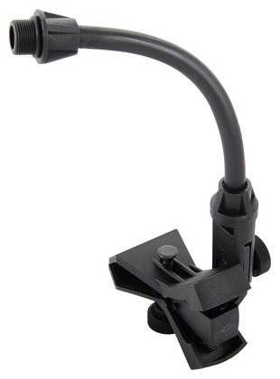

dafür ist meine empfehlung, ein mic halter wie der unfassbar billiger
zu besorgen und damit ein km mic auf die becher zu klemmen.
einmal in die position gebracht bringt dir das ding immer gleiche ergebnisse.
und trotz billiger bauweise leben die dinger recht lang, wenn man sie nicht andauernd verstellt.
(einen gm oder AT 2020 hält das ding aber nicht, das dürfte klar sein).
