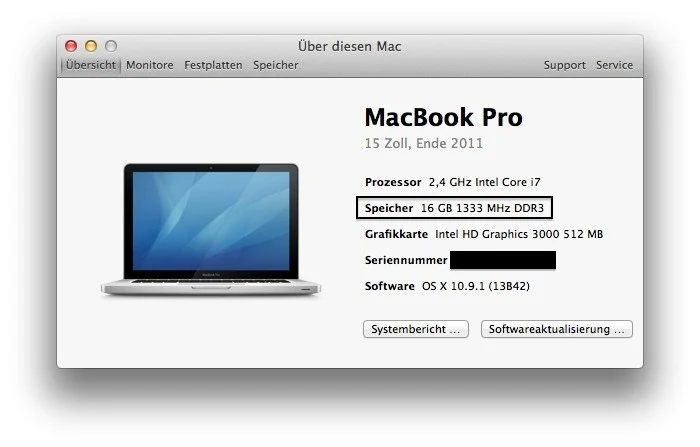

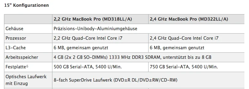

Bei dem Vorgänger Model mit 1066Mhz RAM Geschwindigkeit wird's schwieriger mit 16 GB.
Beim 2010er 13" gehts definitiv nur bis 8GB - sonst wär ich auch direkt auf 16 gegangen ... ;-)
Sorry, aber das glaub ich nicht ganz, denn Verwalten kann er das - wie gesagt, Apple gibt zwar an "supported up to 8GB RAM" aber da ist schon mehr rauszuholen. Bei meinem 13" Macbook Pro von 2009 hab ich mal Testweise 16 GB mit 1333 MHz reingehauen und das Ding lief und hat alles erkannt - ich kann jetzt allerdings keine Langzeiterfahrung zur Verfügung stellen. Aber dann wird's der 2010er auch können.
Schwierig wird's mit 16 GB deshalb, da es soweit ich weiß fast kein 8 GB Riegel mit 1066 MHz zu kaufen gibt.
Wird so bspw. auch auf everymac.com in den Specs aufgeführt. In solchen Sachen würde ich eher darauf, als auf die Angaben bei Apple setzen. Letztere basieren oft auf den zum Erscheinungszeitpunkt verfügbaren Speicherriegeln und berücksichtigen nicht, daß ggf. schon etwas später höhere Kapazitäten erhältlich sind.
