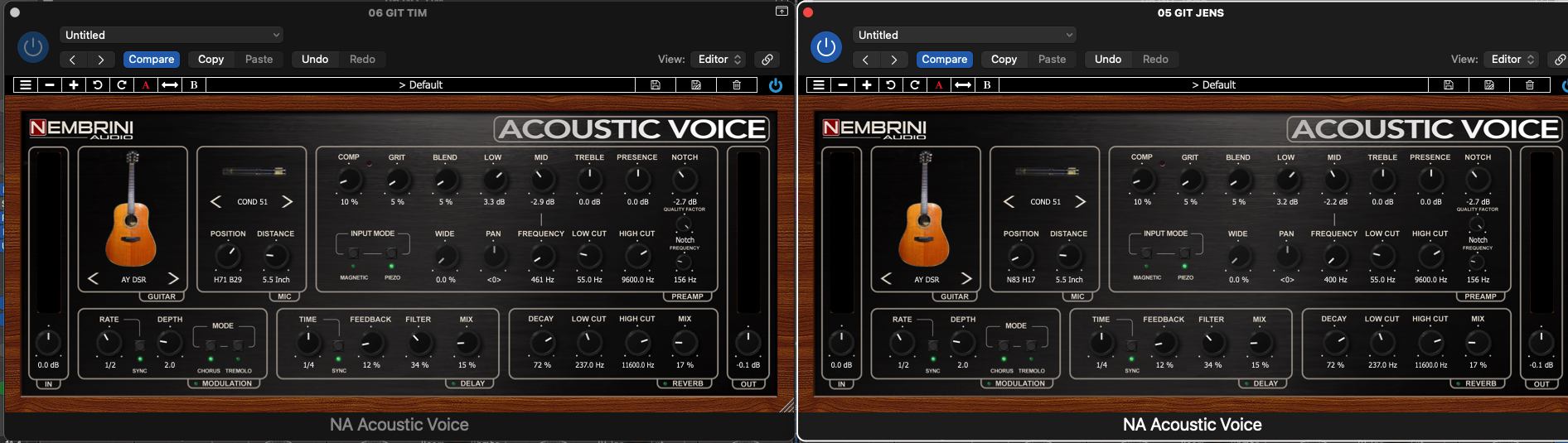

1)
2) Gitarren-Solo

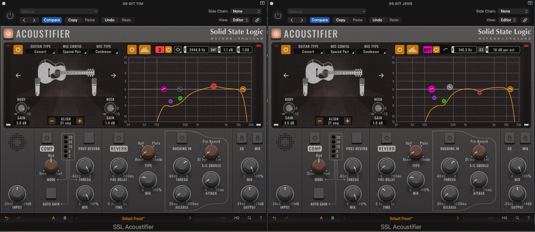

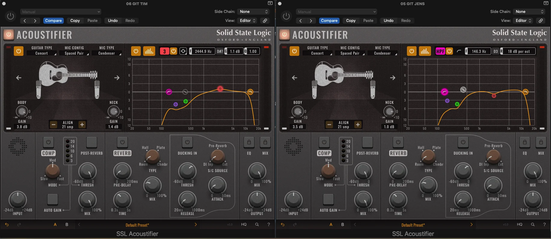

1)
2) Gitarren-Solo

Ich denke RAW und Nembrini kann ich mit umschalten der Tabs nicht unterscheiden. SSL klingt irgendwie hohl.
Ja, danke für Deine Einschätzung.
Also:
Ich stimme Dir absolut zu. Das SSL-Plugin ist für mich die eigentliche Enttäuschung in dem kleinen - natürlich aber außerordentlich repräsentativen - Test. Tatsächlich klingt das Teil irgendwie "hohl" und "phase-isch", und auch ziemlich low-end-lastig. Das, was man im Soundbeispiel hört, ist schon die Version, die ich versucht via EQ noch zu verbessern. Eigentlich wollte ich die Beispiel ganz ohne EQ machen, aber das hat noch viel weniger nach irgendetwas geklungen. Das war zumindest bei SSL für mich nicht einsetzbar. Keine Ahnung, wieso das so rumphased. Die Einstellung hier ist ja mit den Mikros als "Spaced Pair". Noch schlimmer war vorher das Phasing mit der X/Y-Einstellung im Plugin.
Ich finde das ohnehin etwas merkwürdig. Ich meine, ich habe hier ja nur die Mono-Spuren und eben keine Stereo-Aufahme(n) - das ist live ja gar nicht möglich. Aber im Plugin wird mit dem Stereo-Paar der Mikrofone gearbeitet. Jedenfalls habe ich keine Möglichkeit zum Umstellen gefunden. Wahrscheinlich wird es damit etwas zu tun- haben.
Wenn man genau hinhört, kann man den Unterschied zwischen RAW und Nembrini schon wahrnehmen. Es ist "subtle", aber da. Beim Nembrini-Plugin habe ich auch bewusst nicht so viele Einstellungen vorgenommen wie es möglich wäre. Gerade die Sektion mit dem Kompressor und dem "Grit"-Regler kann man bestimmt noch zum Vorteil einsetzen. Aber ich wollte es einigermaßen vergleichbar halten und ich hab ja den Comp bei SSL auch nicht genutzt.
Ich habe mich also für das Nembrini-Plugin entschieden und es im Sale gekauft. Ich denke, das kann mit noch etwas mehr Tweaken durchaus gewinnbringend einsetzen. Der SSL Acoustifier ist ja gerade doch noch teurer. Aber mal sehen. Die hauen ihre Plugins jetzt immer wieder mal für 9,99 USD raus. Wenn es bei dem dann soweit ist ... OK.

Beim Nembrini Acoustic Voice bekommt man so was wie mono realisiert, indem man den Wide-Regler auf 0% dreht (und Pan auf Mitte, wenn man es dort haben will).
Gute Entscheidung, meine ich. ;)
Welche DAW nutzt Du? Könnte es sein, dass Du das Plugin auf einer Monospur hast, es aber ein (Pseudo)stereo Ausgang hat? Das könnte so ein Verhalten erklären
Reaktionen: Humanizer und MountainKing
Ja, da kann man wirklich einiges einstellen und beeinflussen. Aber das hatte ich natürlich gemacht. Wide auf Null und Pan in die Mitte.
Ich hab das in Logic gemacht. Ich werde mir das mal anschauen. Man kann da ja auswählen, on man die Mono-, die Dual-Mono oder die Stereo-Variante des Plugins nutzen will. Werd ich mal checken.
Reaktionen: Jimsonweed, Guitar_TT und Humanizer
Hab gerade nochmal reingeschaut. Nein, Logic hat jeweils das Mono-Plugin verwendet.
Interessanterweise gibt es ja dieses "Gephase" nicht beim Nembrini-Plugin, nur beim SSL Acoustifier.
