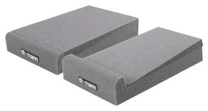

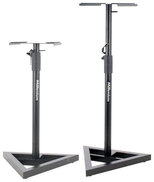

Billiglösung:
Die Ständer gehen bis 1,15m und mit den Akustik-Pads kann Du (falsch herum verwendet) etwas schräg nach unten stellen. Vielleicht reicht's. Für die ideale Ausrichtung: Wickle Dir einen Bindfaden ums Ohr und lass ihn von Deiner Freundin/Frau auf der Höhe der Hochtöner fixieren, ha ha

Danke! Hab irgendwie die Angst, dass wenn auf der "Vorderseite vom Brett, wo die Boxen draufstehen, vom Ständer", nix ist wo die Schaumstoffdinger anliegen (was bei allen "Millenium" anscheinend der Fall ist), die Boxen runterrutschen könnten...

Ne ganz simple Lösung wäre auch, wenn Du z.B. die von latnor vorgeschlagenen Millenium-Stative nimmst und die Platte jedoch mit der Unterseite nach oben montierst. Dann hättest Du, weil die Yamaha tiefer als 23cm ist und deshalb nicht mehr in die Platte passt, schon mal automatisch einerseits eine Neigung drin und andererseits vorn eine Arretierung.
In den hinteren Plattenteil bohrst Du dann noch zwei Löcher und schneidest Gewinde rein. Und dann drehst Du von unten einfach Rändelschrauben mit langem Schaft hinein - quasi Spikes, die die Boxen hinten hochkurbeln.
Damit die Boxen keine Kratzer bekommen, legst Du an den Berührungspunkten mit den Rändelschrauben irgendetwas dazwischen.

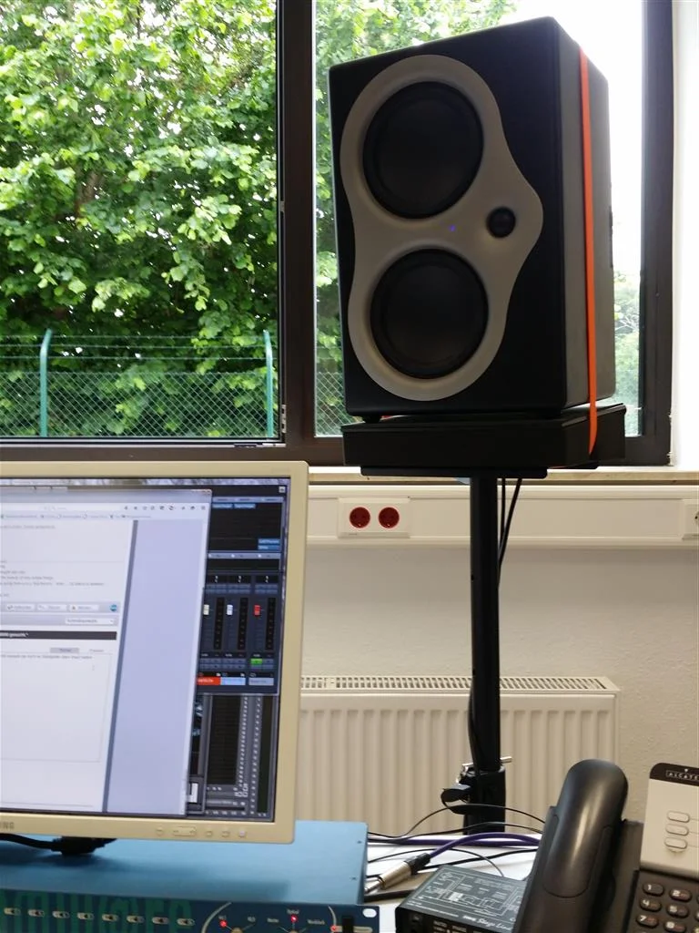

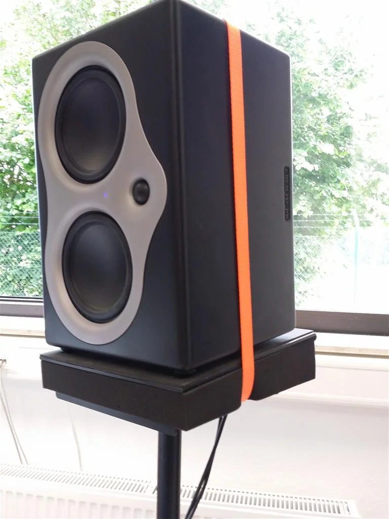

Übrigens habe ich die Millenium Variante mit Isopads die noch ne Stahlplatte oben drauf haben.
Die sind auf der höchste Stufe (1.15m) damit ich keine Tischreflexionen habe.
Bin zufrieden auch mit dem Anstellwinkel durch die gedrehten Isopads.
Sie sind über den Monitoren.
Zur Sicherheit noch mit Spannbändern in Jägermeister Orange ;-) ...

Boah, Studio hinter Stacheldraht :-D
Das mit den Gurten ist gut :right:
