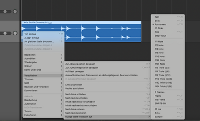

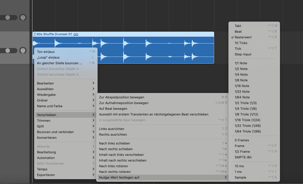

Mal wieder eine Frage: Kann ich eine Spur (oder eine Region) um eine bestimmte Sample oder ms Zahl nach vorne verschieben? Ich nehme gerade Gitarre DI und über Loadbox auf und würde gerne die Latency des Digitalseignals auf die DI alignen. Ich könnte mit dem Sample Delay Plugin die DI Spur nach hinten schieben - oder aber die Regionen innerhalb eines Projekts nach vorne schieben. Aber dazu muss ich die Amplituden anschauen und die Schieberei finde ich etwas mühsam. Das Sample delay kann nur verzögern und nicht in den Minusbereich. Daher meine Frage: Gibt es eine Funktion um eine Region oder Spur einfach über wenige Klicks um 2.7ms nach vorne zu schieben? Danke für die Hilfe!

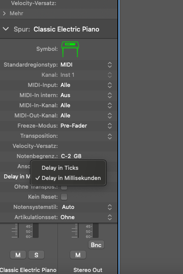

Ja, im Spurinspektor. Dazu muss dann aber das Delay gebounced sein, damit das Deine gewünschte Wirkung hat. Denke ich mal.
