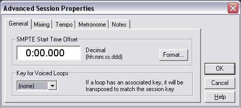

ja genau fmo, sowas ähnlich meine ich. Ist es zufällig diese Funktion im Cool edit?!
Nein.
Das ist leider nur der SMPTE-Offset.
Der hat nichts mit dem Punch-In zu tun.
