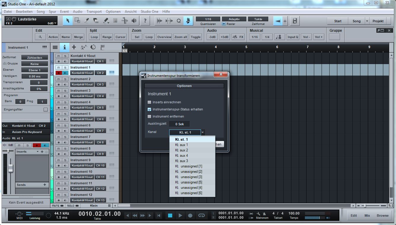

ich benutzte Kontakt 4 mit den Steven Slate Drums 3.5. Im Mixer sehe ich jede einzelne Spur und kann dort so noch eqen und alles andere machen. Um CPU zu sparen möchte ich gerne das ganze Bouncen (einzelspuren, oder den Drumbus)
Wenn ich jetzt auf das Kontakt instrument in der Arrange View gehe und rechts klick zur audio spur transfomieren, kann ich dort nur einen Kanal auswählen (Bassdrum, Snare oder so) nicht aber alle.
Wie kann ich da vorgehen wenn ich meinen Drummix gemacht habe (liegt alles auf einem Bus plus Reverb in den Sends) und möchte diesen nun einfrieren um cpu zu sparen? Geht das? Bis jetzt hat er immer nur ne Bassdrum eingefroren nicht aber das komplette kit.
